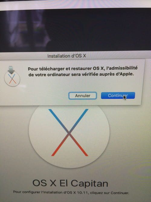

Alors j'ai fais ce que tu m'a demandé mais un fenetre de chargement apparait :

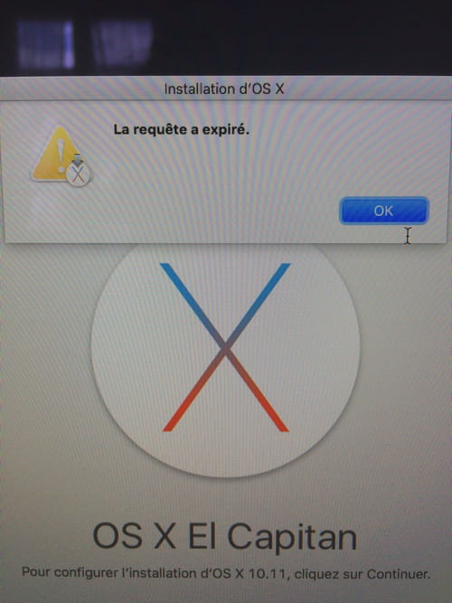

Et apres le chargement j'ai :

Ma connexion wifi est tres bonne mais la filliaire je ne sais pas je connecte habituellement mon mac au wifi mais la je l'ai branché.
Je paye mon abonnement internet chez free
Oui j'ai ressayer plusieurs fois-
ContributeurSi tu te connectes en wifi, 9 fois sur 10 ça coupe, même une fraction de seconde empêche le téléchargement.
Si tu as essayé en te branchant avec un câble Ethernet, directement sur ta Box Free, vérifies que ce n'est pas ta Box qui est réglée pour couper la connexion après un laps de temps donné. Je ne connais pas les Box Free.
Si tu es sur un réseau ADSL, il peut arriver que ça traîne mais, il y a peut-être un autre problème que je ne cerne pas.
Si tu as un autre Mac, tu peux agir autrement pour ta réinstallation, s'il est sous El Capitan aussi.
