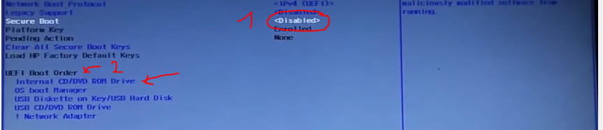

  4. gugu01 Messages postés 15669 Date d'inscription   Statut Contributeur Dernière intervention   4 703
    Retoune dans le bios.
    Onglet boot :
    L image est a titre indicatif, se peut être légèrement différent pour toi.
    1> Désactive Secure Boot ( mettre sur disabled )
    et
    2> Dans l ordre de démarrage ( Boot Order )
    Faire remonter ton lecteur cd/dvd a la première ligne.
    ( ATTENTION note l ordre qu il y avait avant de modifier pour remette comme c était après nos manip)
    Sauvegarde et quitte.
    redémarre avec le cd de restauration et redis moi si il se lance.
    Si oui suit les indication pour le restaurer usine.
    Après avoir trouvé une solution penser a mettre votre topique en RÉSOLU.
    De même que donner un retour de votre part, c'est toujours sympa vis a vis de ceux qui vous ont aidé  ...MERCI !!! :-)

      Si non , idem mais avant vas passer l'option "Secure Boot Control" qui se trouve dans l'onglet "Security" à "Disabled".

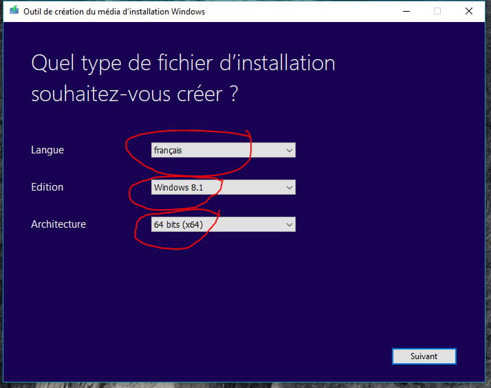

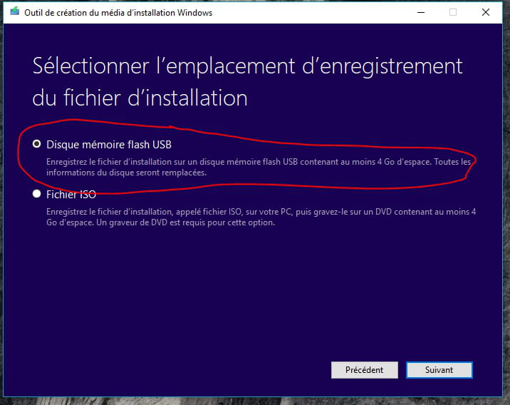

    bon de toute façon il faut tenter de réinstaller Windows 8.
    Donc ca va consister a:
    > créer une cle usb avec l installation de Windows 8 dessus.( choisir la même version que ton pc avait)
    > démarrer le pc sur la clé usb ( voir comme précédemment dans le bios pour la lancer, si elle ne se lance pas seule )
    > réinstaller Windows 8 en suivant les instructions. Tenter de réparer ou réinstalle complète.
    C était les grandes lignes pour que tu comprenne.
    Voici le détails
    https://www.malekal.com/installer-windows8/#Preparer_support_installation_de_Windows8
    Lis tout très attentivement et redemande moi se que tu n as pas bien compris, avant de commencer.
    Par contre il te faudra un pc pour télécharger l iso de Windows 8 et une clé usb de plus de 4 GO ( pas trop grosse non plus )

      1. gugu01 Messages postés 15669 Date d'inscription   Statut Contributeur Dernière intervention   4 703 > Swargus Messages postés 19 Date d'inscription   Statut Membre Dernière intervention
        Oui cela semble être home.
        Dans le choix tu choisira le premier = Windows 8.1
        Apres la vidéo c est bien , mais lire et comprendre c est mieux.
        La vidéo étant pour Windows 10 , le principe et le même mais c est un peut différent.

    Je viens de faire se qui suit , donc il y a bien un Windows 8.1 ...
    Tu met ca sur ton pc http://web.esd.microsoft.com/W9TPE/0ABA00DD20413FB6425A0D45222C562B/E/mediacreationtool.exe
    Tu double clic dessus
    Tu arrive ici et tu choisi comme sur l image
    Puis suivant et tu arrive sur cette page ou tu coche la ligne comme sur l image
    Tu met ta clé USB et appuis sur suivant
    tu sélectionne ta clé USB et tu lance l installation .
    Tu attends que ça t indique que c est fini ( le message serra très clair)
