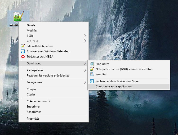

Je vient sur le forum, car je cherche comment ouvrir un fichier depuis l'explorateur en vb (.NET FRAMEWORK 4.5), je n'ai trouvé de réponse nul part dans la documentation ou sur des tuto.
Pour etre clair, je veux pouvoir récupèrer le chemin du fichier lorse que je fait sa : https://img-19.ccm2.net/WEEIpcLaFPbPzOTsmj3QogiESWc=/8b338762038648b4b4f795a1c4a7209e/ccm-ugc/Screenshot_2.png

Il me semble que windows envoie le chemin du fichier comme ARGUMENT à l'exe.
Regarde du côté de System.EventArgs
Il faut créer son propre menu contextuel pour récupérer le chemin du fichier. Ensuite avec le chemin tu fais ce que tu veux dans ton programme.
Voir un exemple ici en VB.Net:
https://codes-sources.commentcamarche.net/source/view/100677/1341688
