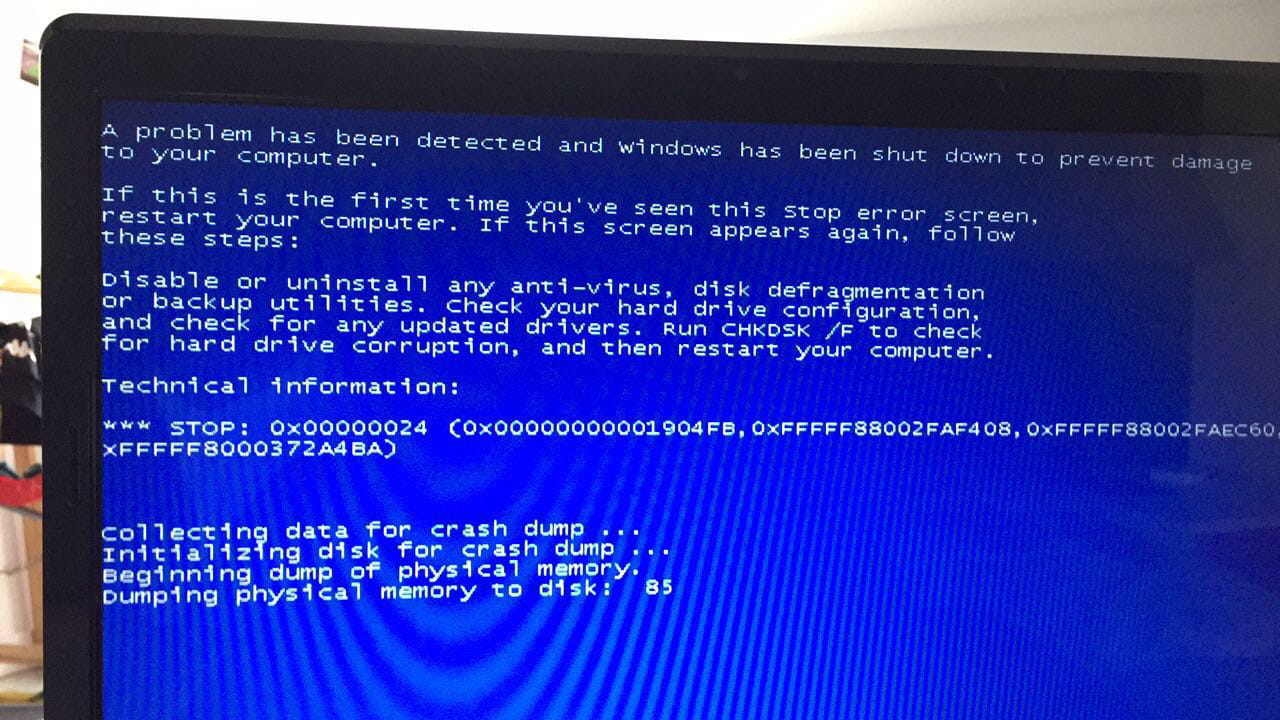

Voila j'ai un pc portable asus et depuis une semaine des que je l'allume il s'éteint au bout de quelques minutes et m'affiche un écran bleu avec un message d'erreur. Je ne peux plus manipuler mon pc.
Meme avec le mode sans échec ce probleme persiste.
Voici le message d'erreur:
https://img-19.ccm2.net/hpPKgtH17UBm3vMqGvapd5AbRRY=/db5de5d2cdd04499a377d9ec993e17f2/ccm-ugc/IMG_1595.JPG
J'aimerai savoir comment remédier à ce probleme !

Pour aider les personnes qui vont venir, pensez à mettre le code erreur qui s'affiche, et si possible une photo de l'écran à ce moment là.
Tu postes dans la section Virus mais il s'agit d'un plantage de Windows de type Blue Screen of the Death, BSOD, voir : https://www.malekal.com/bsod-ecran-bleu-windows/
Il est peu probable que cela provienne d'un virus.
Ca peut venir d'un problème de pilotes, ou un problème matériel.
Si tu arrives à démarrer en mode sans échec.
Utilise Whocrashed : Telecharger WhoCrashed
=> Tutoriel WhoCrashed
Fais un copier/coller du contenu ici comme indiqué dans le tuto.
