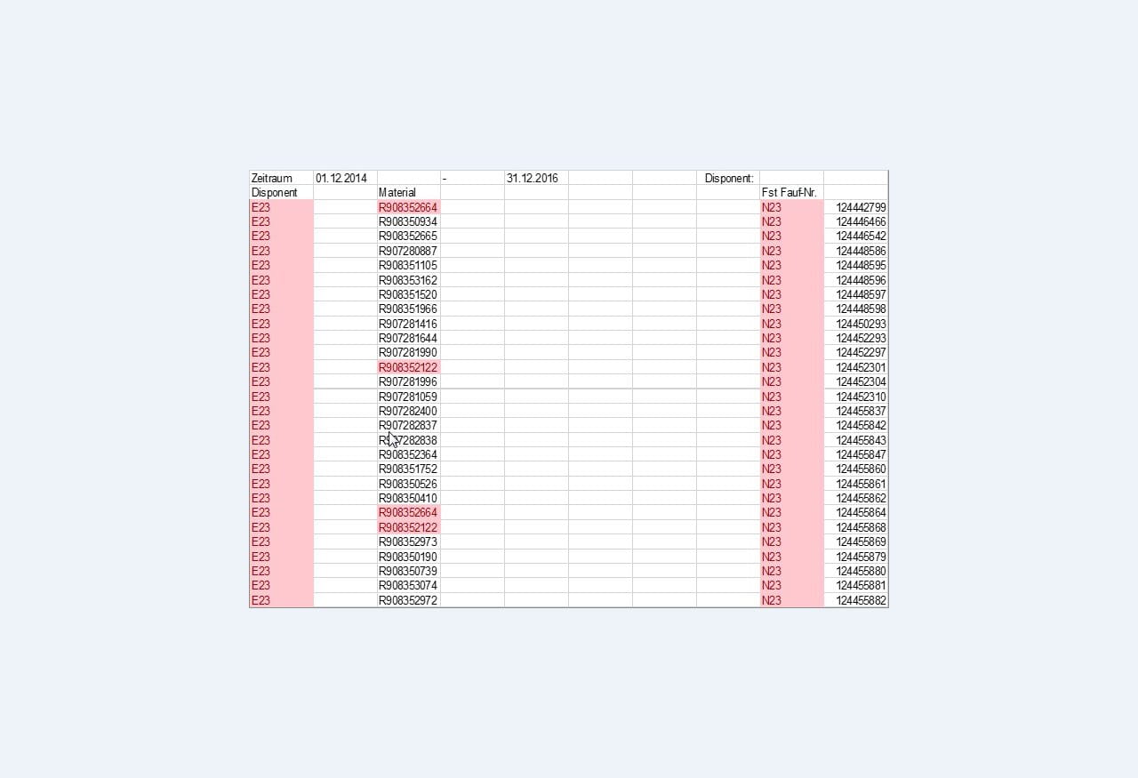

Ca doit donner ca :
https://img-19.ccm2.net/KDzdiENXQzXWylfMmv56kV3jrTE=/ff43548c75244698beae5ddb684c632e/ccm-ugc/Bonne_image.jpg
Le code suivant fonctionne sous 2013, ce qui tombe bien car mon ordinateur professionnel a cette configuration.

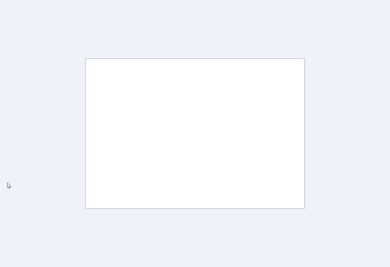

Malheureusement, mon chef est sous Windows 10 / Excel 2016 et il y a un problème. Il obtient l'image suivante, totalement vierge (blanche et poids de l'image = 20 ko) :
https://img-19.ccm2.net/MWK_JyUewKjg_qrH4o16darT3f8=/69688c04c4064f348765aed0c4bcc3c5/ccm-ugc/Mauvaise_image.jpg
Ayant testé plusieurs pc, il semble que ma macro ne fonctionne que sous excel 2013, alors que microsoft indique que la méthode ChartObject.Export fonctionne pour "2013 et ultérieur".
De plus, et c'est une énigme pour moi : le code fonctionne en mode pas à pas (F8) sur excel 2016 et j'obtiens bien mon image telle qu'attendue.
Avez-vous une idée de pourquoi le mode pas à pas fonctionne, et mon bouton ne fonctionne pas ? Savez-vous comment adapter mon code à excel 2016 ? Ou alors, y a-t-il une autre approche permettant le fonctionnement ?

    j'ai exactement le même problème, et le soucis n'est pas dans l'export: l'image n'est pas correcte avant l'export.
    et rien trouvé pour éviter cela.

    Pour ma part, j'ai exactement le même problème d'exportation d'image sous Excel 2016 et VBA 7.1.
    ça marche très bien en pas à pas mais l'image est vide en exécution de la macro.
    J'arrive à cerner le problème sur le dernier .paste avant le .exporte.
    J'en déduis que l'image n'a pas le temps de se copier avant d'être exportée. Mais même en ajoutant un DoEvents ou un Sleep entre les deux, ça ne fonctionne pas...
