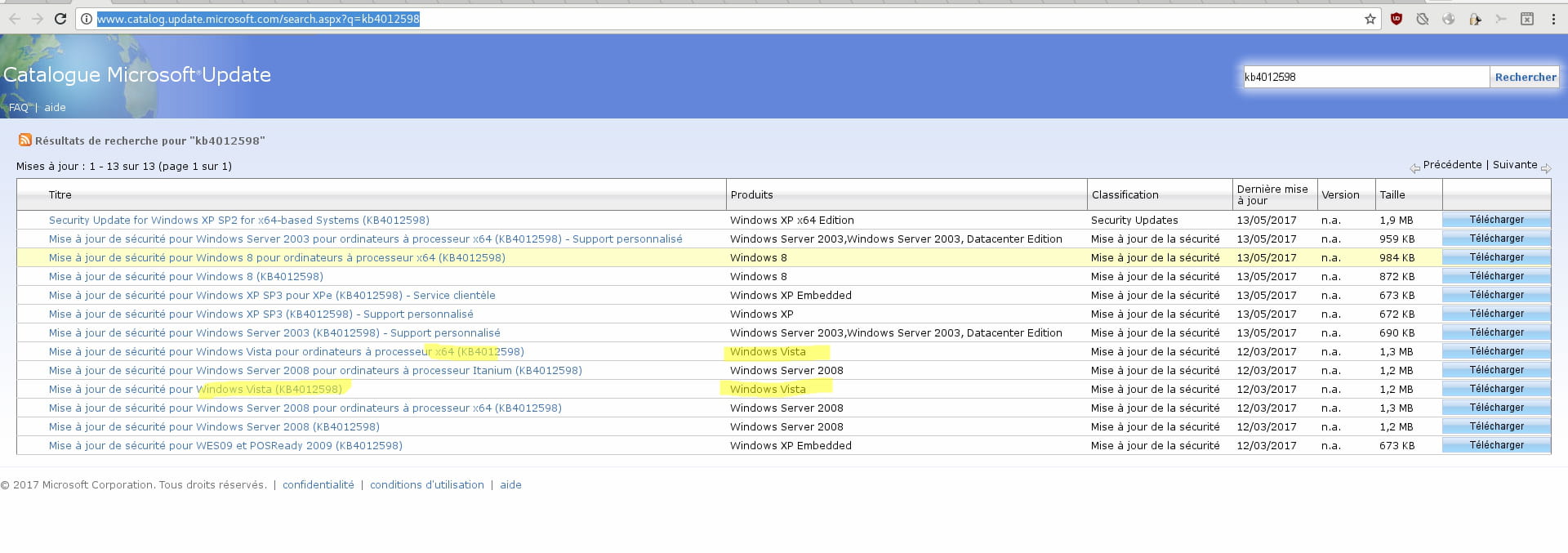

    J'ai donc suivi tes conseils et constatant que windows update me dit que windows est à jour (ce qui à mon avis est faux) j'ai téléchargé à partir d'un des liens que tu donnes de télécharger "KB 4012598". Téléchargement OK. Fichier archivé dans un dossier créé spécialement dans Mes Documents.
    Problème, l'installation s'avère impossible ! lorsque je clique sur :"WindowsServer2003-KB4012598-x86-custom-FRA" pour installer l mise à jour, une 1ère fenêtre s'ouvre et me dit : Espace insuffisant pour traiter cette commande . Surprenant parce que sur mon disque dur, j'ai 241 GO libres sur 330 GO !!! ??????
    Une 2ème fenêtre m'annonce ensuite :" l'installation du ne s'est pas terminée ?
    Bon à mon âge (71 ans) on galère un peu face à ces difficultés. Alors si tu peux continuer à m'assister, banko et merci par avance
    1. Malekal_morte- Messages postés 178136 Date d'inscription   Statut Modérateur, Contributeur sécurité Dernière intervention   24 714
      bha WindowsServer2003 déjà c'est pas bon, puisque tu es en Vista..
      Prends bien la bonne version.
      1. maguyalain > Malekal_morte- Messages postés 178136 Date d'inscription   Statut Modérateur, Contributeur sécurité Dernière intervention
        Peux tu me donner le lien où je peux trouver la bonne version pour Vista
        merci
      2. Malekal_morte- Messages postés 178136 Date d'inscription   Statut Modérateur, Contributeur sécurité Dernière intervention   24 714 > maguyalain
        Je t'ai donné le lien dans mon premier message, lire les colonnes produits..

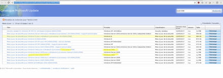

    Je comprends pas où est le problème, sur le lien qui mène au catalogue de mise à jour, tu as deux versions pour Vista, une en x64 (64-bits) et une en x86 (32-bits).
    Tu télécharges la bonne et tu exécute le fichier.
    Veuillez appuyer sur une touche pour continuer la désinfection...
  3. maguyalain
    effectivement sur le catalogue je vois les 2 versions pour Vista.
    J'ouvre la page : http://www.catalog.update.microsoft.com/search.aspx?q=kb4012598
    puis je télécharge :http://download.windowsupdate.com/d/msdownload/update/software/secu/2017/02/windows6.0-kb4012598-x86_13e9b3d77ba5599764c296075a796c16a85c745c.msu
    enfin , j'ouvre:windows6.0-kb4012598-x86_13e9b3d77ba5599764c296075a796c16a85c745c.msu.
    une fen^tre "mise à jour en mode autonome me dit : "seule une instance de wusa.exe est autorisée à s'exercer (je ne sais pas ce que ça signifie !). je fais OK et rien ne se passe! que faire ?
      Toujours aussi simple d'installer des mises à jour sur Windows..
      Redémarre l'ordinateur
      si pas mieux
      Panneau de configuration
      Windows update
      Paramètre à gauche
      Désactive tout
      redémarre Windows
      Tente de la réinstaller.
    2. maguyalain Messages postés 278 Statut Membre 4 > Malekal_morte- Messages postés 178136 Date d'inscription   Statut Modérateur, Contributeur sécurité Dernière intervention
      Alors là, j'en reste baba ! Super la mise à jour a été installée. J'ai vérifié ensuite avec Wi-Fi Inspector d'Avast. Plus aucune trace de WannaCry / double pulsar !!!!
