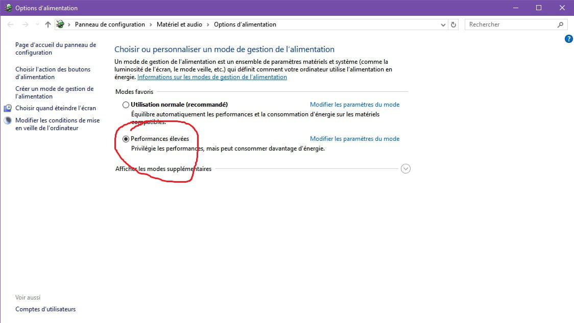

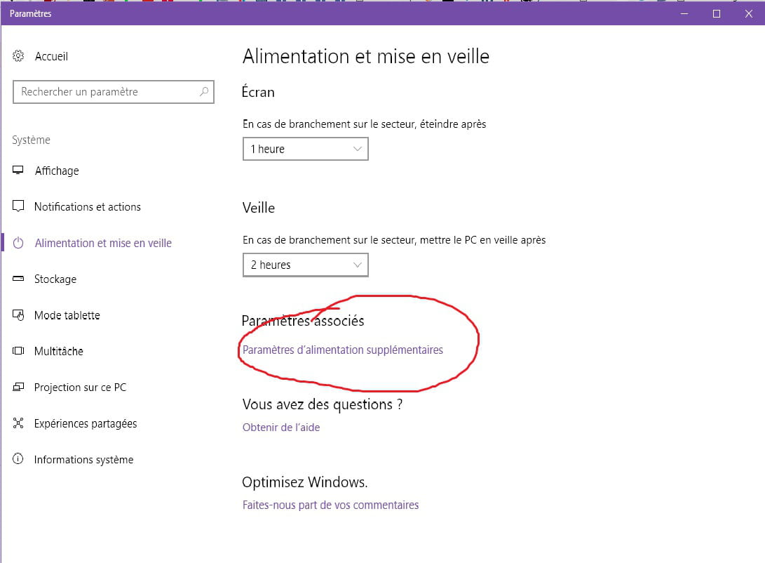

    on va changer la stratégie d'alimentation de ton ordi et on va voir.
    Si tu sais aller dans le bios, dans la gestion alim, tu mets tout sur performances ultra. Dans les nouveaux bios comme chez Asus, c'est le menu avec des ventilos...
    Et ensuite sous Windows, dans gestion de l'alim, tu vires le Normal (recommandé) qui est mis par défaut, et tu optes pour le mode Performances élevées. Puis, tu joues, et tu reviens vers ici si ça replante encore.
    Je t'ai mis des images pour que tu saches où aller...
    https://img-19.ccm2.net/aOD0AAjPapjpIvIQwydkEY8YnQs=/671c756597a64263ae2ab8513029f96d/ccm-ugc/alim.jpg
    https://img-19.ccm2.net/CTmP0pgcsQk5Xcl1j-AHcaWtRm4=/982675320e8f4a72947907d0b65608b1/ccm-ugc/alim01.jpg
    ça va faire plus de bruit, ça va chauffer un peu plus, mais au moins on va voir ce qu'il en est...
