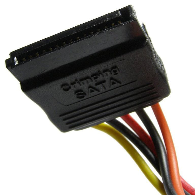

          1. Salut, sur le SSD, il y a tout simplement deux connecteurs collés (c'est pour ça que ça à l'air d'un seul long connecteur). Un pour l'alimentation et un pour le SATA. Tu as peut-être remarquer qu'il y a comme deux L sur les connecteurs. Le plus long L est pour l'alim et le plus petit est pour le SATA. Pour l'alimentation, te devrait trouver un connecteur comme ça: https://img-19.ccm2.net/UE9ITYCeFz1zw6Ts-I-LVbXSxQE=/98368b5511a343a09ac2c6ed4be4dd13/ccm-ugc/sata-power-cable.jpg. Si tu as d'autres questions au ce n'est pas clair, dis moi.
            1. Ok merci
