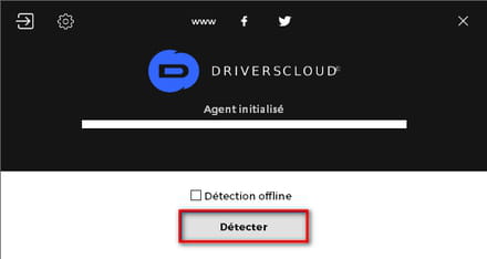

Vas sur Drivers Cloud faire une analyse après avoir installé leur plugin.
Une fois DriversCloudx64_10_0_1_0 téléchargé tu le décompresses sur le bureau.
Ouvres le dossier et cliques sur DriversCloud.
Une fenêtre va s'ouvrir, cliques sur Détecter.

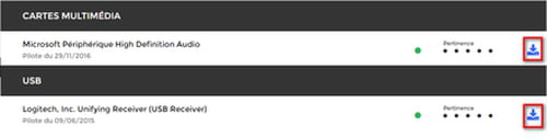

Après la détection, ton navigateur va s'ouvrir, cliques sur Mers pilotes.
Tu verras tout les pilotes à mettre à jour pour ton PC.
Télécharges les et installes les.

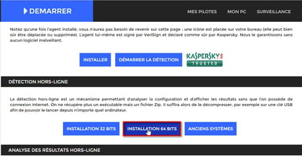

Bien sur si tu n'as pas internet, fais une détection offline.
Enregistres le fichier sur une clé USB et passes le sur un PC qui lui a internet.
Il suffira de charger le fichier sur le site pour avoir les bons drivers à télécharger.
