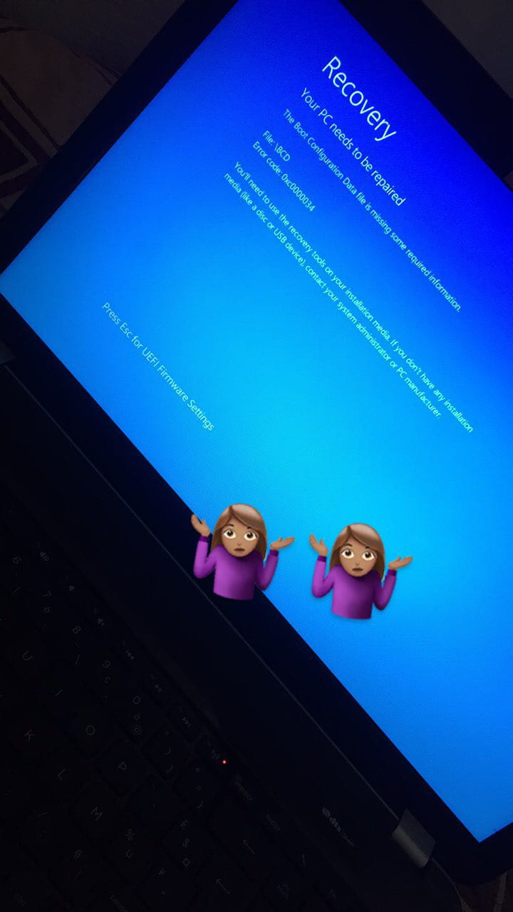

Bonsoir, je viens ici vous communiquez un probleme qui m'est arrivée cette après midi, donc j'étais sur mon ordi (qui marcher avec la batterie et non Avec le fil) et donc à un moment je n'avais plus de batterie. Le temps que je suis partie chercher le fil l'ordinateur c'est éteins. Jusqu'ici rien d'anormal, une fois que j'ai branché le fil, j'ai allumé mon ordinateur et il m'a affiché ceci (photo ci-dessous) et au bout d'une minute il s'éteint subitement. Je ne comprends pas pourquoi sa m'a fait sa tout d'un coup il n'a jamais eu de problemes jusque là. C'est un HP et je l'ai acheté il y a 4 ans. J'espère réellement que vous pourrez m'aider, si vous avez déjà eu ce genre de problemes ou si vous saviez pourquoi il m'a fait sa ainsi que ce que je devrais faire. Merci d'avoir lu, bonne soirée. https://img-19.ccm2.net/6VmO1Vg9MXweO4EjCmPkR_n0T7M=/4d4af74e76c847f6999462d778359ccb/ccm-ugc/IMG_2739.JPG
  1. essaie de faire F7 au démarrage et est ce que tu as essayez d'appuiez sur esc lorsque ce message s'affiche
    1. ou essaie avec un autre pc d'installer un système de réinitialisation et le graver dans une clé usb et essaie de la mettre sur ton pc
