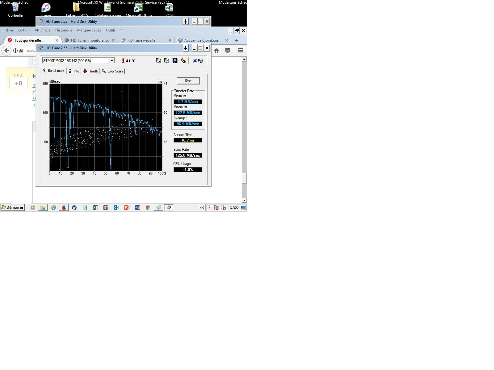

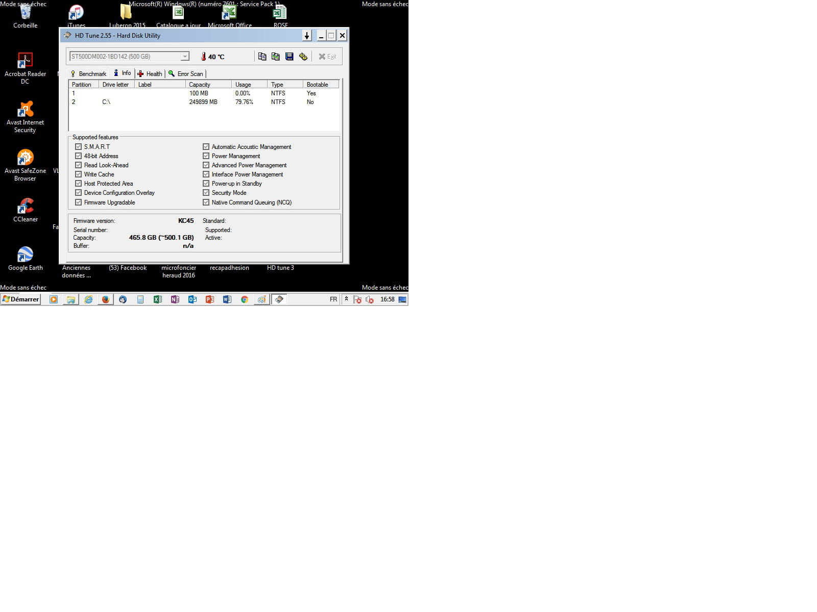

        1. HD Tune tourne ! Mais j'ai l'impression qu'il n'est pas complet ?!
          L'onglet Healt est blanc, en bas, il est noté
          Power status : n/a
          Health status : n/a

          1. est ce lisible pour toi, ou y a t-il un rapport quelque part ?
              Status Health ok donc ça doit être bon.
