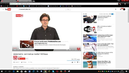

Bonjour, donc mon problème c'est que c'est en voulant cracker un logiciel que des trucs malveillant se sont mis avec, et depuis j'ai eu ces pubs que j'ai réussi à enlever en allant dans le panneau de configuration et en les désinstallant. Mais c'est revenu alors que j'ai rien installé entre temps. Avast ne trouve rien, et j'ai adblock pour ceux qui veulent savoir mais ça ne fait rien sur ces pubs.
  1. Malekal_morte- Messages postés 178136 Date d'inscription   Statut Modérateur, Contributeur sécurité Dernière intervention   24 711
    On voit rien sur les captures d'écran,
