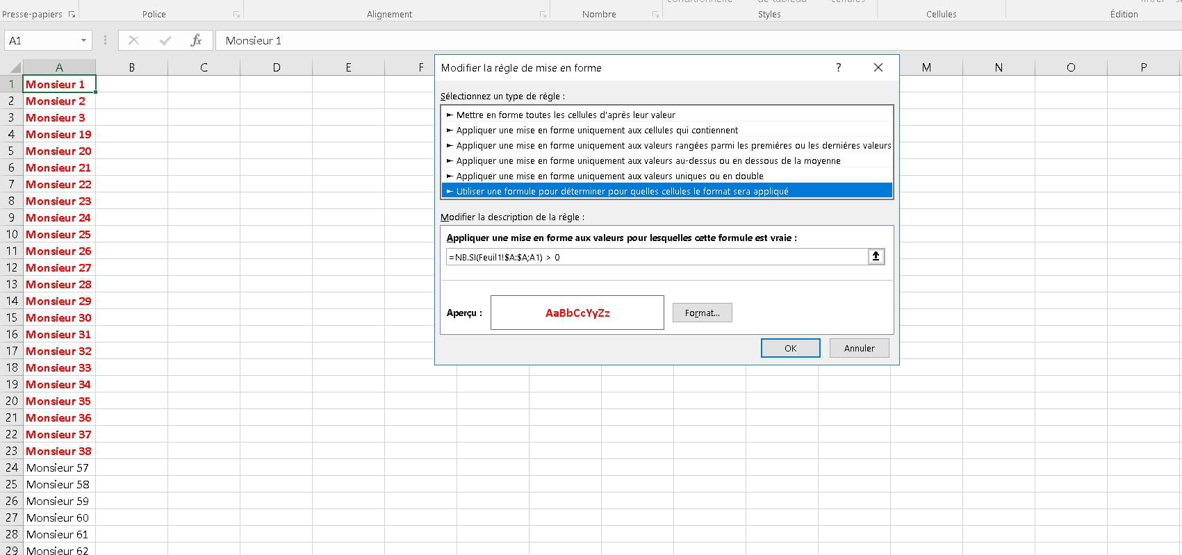

Je sollicite vos astuces pour réaliser l'opération suivante.
Je souhaite faire une mise en forme conditionnelle (surligner) des mots identiques dans une colonne sur une feuille Excel à d'autres mots situés dans une autre feuille ou un autre classeur.
Exemple, s'il y a une cellule Monsieur X et une autre Madame Y dans un classeur ou feuille, je souhaite que la cellule Monsieur X et la cellule Madame Y se mettent en fluo dans une autre et cela pour une plage de noms...
Est-ce que cela est possible ? Si oui comment faire ?

Merci pour votre réponse,
Je n'y arrive pas :
En fait, je veux que toutes les lignes de ma feuille trimestre 2 soient vérifiées et je veux les comparées à toutes la colonne se situant dans la feuille trimestre 1.
Si une cellule dans la feuille trimestre 2 contient la même chose (ex n° personne) que l'une contenue dans la feuille trimestre 1 alors je veux que le fond de la cellule identique dans la feuille trimestre 2 se "colorie".
J'ai tenté : =NB.SI('t1'!$A:$A;$A:$A)>0
Excel me dit que je ne peux faire référence à d'autres feuilles ou classeur pour la mise en forme conditionnelle.
Avez-vous une astuce ?
Excel 2007 et 2010 ....
