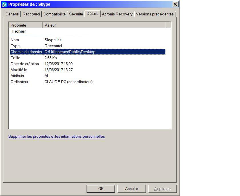

Depuis quelques jours, Skype se permet de changer, sans m’en avertir ni me demander mon avis, son dossier de destination.
Par choix personnel, je l’installe toujours dans D:\ Programmes.
En moins de deux, il se retrouve sur ‘’ C:\Users\Public\Desktop’’ (!).
Chemin bizarre !

  1. barnabe0057 Messages postés 14329 Date d'inscription   Statut Contributeur Dernière intervention   4 929
    Il ne s'agit que d'un raccourci, il suffit de le supprimer, pas besoin de désinstaller Skype.
    Quant au démarrage automatique, il faut le désactiver en passant par le logiciel CCleaner ou bien par msconfig.
    1. Leglaude09 Messages postés 61 Statut Membre 2
      Skype supprime son emplacement dans D:\ Programmes pour s'installer peinard là où je ne lui ai rien demandé. Et sans m'en avertir, bien entendu...
      Or, je n'en veut pas sur mon SSD !
      Quant au raccourci, qui est valide et lance programme, le supprimer ne sert à rien puisque de toute façon, skype s'est installé à nouveau sur la partition C.
