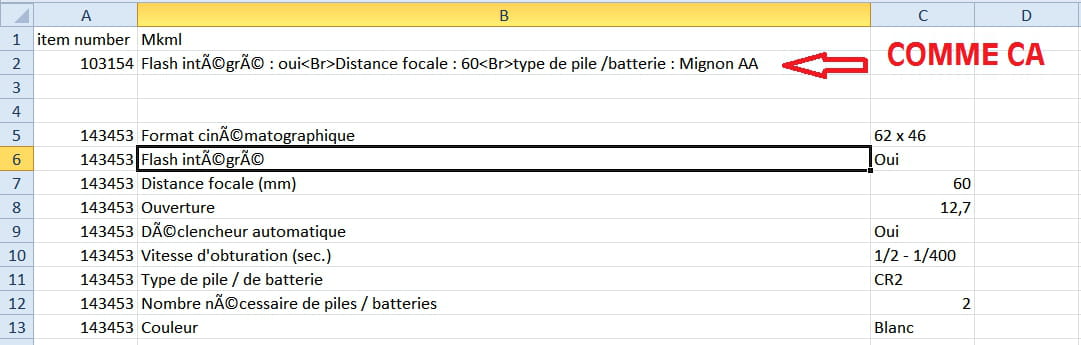

Ton fichier se présente comme suit (extraits choisis) :
Est-ce ceci que tu veux ? :
EtienneAubry72 Messages postés 22 Statut Membre 1
Ha non un peu moins complexe que ça
juste chaque description de référence dans la même cellule
mais avec des ; ou bien <br> entre chaque description pour que je puisse importer après
