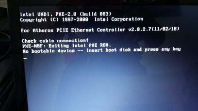

Problème pc
j'ai ce msg d'erreur est ce que quelqu'un pourrait m'aider?
merci d'avance

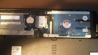

      @VaneskawaL'ouvrir à l'endroit où il est branché et regarder si le câble sata est bien enfoncé.
    3. ok merci je vais regarder
    4. j'ai démonté ça mais je ne vois rien de débranché. ..
      faut-il que je démonte aussi l'autre partie du boîtier du pc?
      merci
    5. Modérateur
      @VaneskawaNon c'est juste le disque dur que le BIOS ne trouve plus à priori. Remets le bien en place après avoir essayé de rappuyer un peu sur le connecteur puis réessais d'allumer l'ordi pour voir si ça change quelque chose.

  3. Vu l'écran du BIOS ta machine semble déjà assez âgée.
    On dirait qu'elle veut booter depuis le réseau ce qui n'est pas normal si tu veux démarrer depuis le disque dur.
    1) Aller dans le Bios (F2 au démarrage)
    2) Selectionner choisir ton disque dur dans 'Boot device'

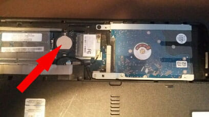

    Si ça marche, il est probable que la batterie du Bios sois morte (durée de vie environ 7-10 ans max) et que le Bios 'perde' sa configuration . Il faut remplacer la batterie ou faire la reconfiguration du Bios à chaque allumage de ton PC. Sur ta photo on voit bien ou se situe la batterie.
    Si ce n'est pas ça, il y a un probablement un problème avec le disque dur: connectique, effacement des fichiers de démarrage, MBR hors-d'usage...
