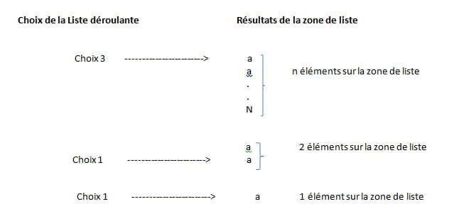

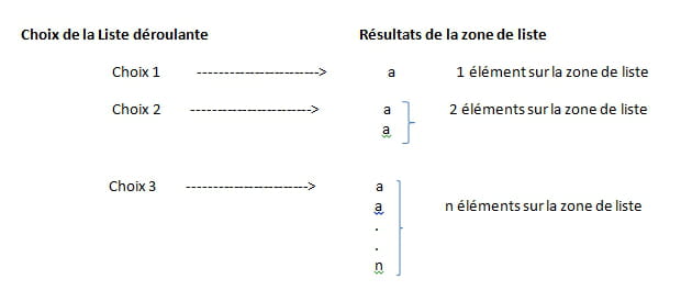

1) le cas où le code marche:
Lorsque le choix d'un élément de la liste déroulante donne dans la zone de liste des éléments avec toujours plus de lignes la sélection marche très bien :
Je peux l'illustrer par ces deux captures d'écran:
Pour ce cas , la sélection marche très bien pour tous les choix.
par contre , la sélection ne marche pas lorsqu'on n'a moins de lignes: dans la capture suivante , elle ne marche que pour le choix 3 mais pas pour les choix 1 et 2 car moins de lignes que la toute première (choix3 ) Sélectionné.
Merci de m'éclairer!!
Bonne journéé

    CSEtab est bien le nom de ta zone de liste?
    pourrais-tu expliquer comment cela se comporte quand cela ne fonctionne pas?
    si je comprends bien, cela fonctionne jusqu'au moment où tu réduis le nombre d'éléments dans la zone de liste, c'est bien cela?
    je me demande comment tu fais le filtrage de ta zone de liste.
      je pense avoir le même problème. quand je réduis le nombre d'éléments dans la listbox via un requery, je dois cliquer deux fois sur le bouton qui refait le select: il ne se passe rien la première fois.
      cela semble bien se comporter si je fais deux fois la boucle select.
        probablement un bug dans Access. deux façons de le contourner, dans mon cas:
        1) désélectionner tous les éléments de la zone de liste avant de changer le filtrage.
        2) exécuter deux fois la boucle select
    2. Bonjour yg_be,
      CSEtab est bien le nom de ma zone de liste.
      je remarque que c'est le premier choix effectué dans la liste déroulante qui détermine la sélection des éléments de la zone de liste.
      Le premier choix opéré dans la liste déroulante marche toujours quelque soit le nombre d'éléments de la zone de liste.
      C'est à partir du deuxième choix que j'ai un problème:Lorsque ce deuxième choix donne dans la zone de liste plus d'éléments que le premier choix , la sélection marche toujours.Par contre si ce deuxième donne moins d'éléments dans la zone de liste que le premier , rien n'est sélection dans ma zone de liste.
      J'ai une table tab1 avec deux champs: un champ A qui correspond avec les éléments de la liste déroulante et un autre B avec les éléments de la zone de liste.
      Un élément A peut avoir plusieurs éléments B comme suit:
      champ A champ B
      a papa
      a maman
      b coucou
      b lola
      c pipo
      J'ai alors construit une requête sélection avec tab1 où j'affiche les deux champs (champ A et champ B) de la table et je mets en critère du champ A [Formulaires]![nom formulaire]![champA liste déroulante] l'élèment sélection dans la liste déroulante.Celà permet ainsi par un [champB].Requery sur la liste déroulante d'avoir la zone de liste renseignée: c'est le principe des listes liées.
      Merci encore pour ta contribution
