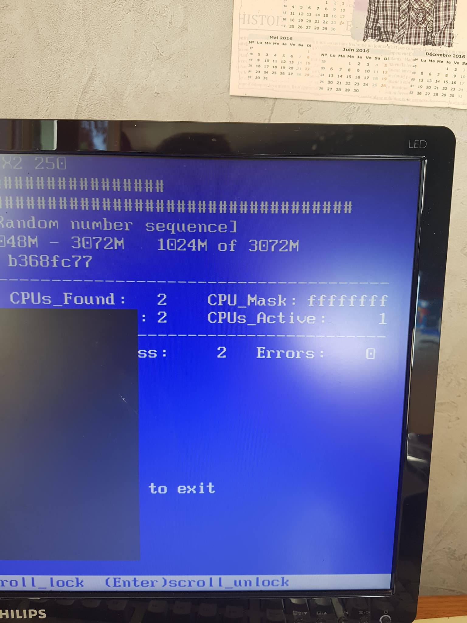

    Bon alors après avoir testé la RAM et la puissance de l'alim le soucis n'a pas l'air de venir d'ici, MemTest86+ a fait de passage et n'a apparemment pas détecté d'erreur(s) photo à l'appui

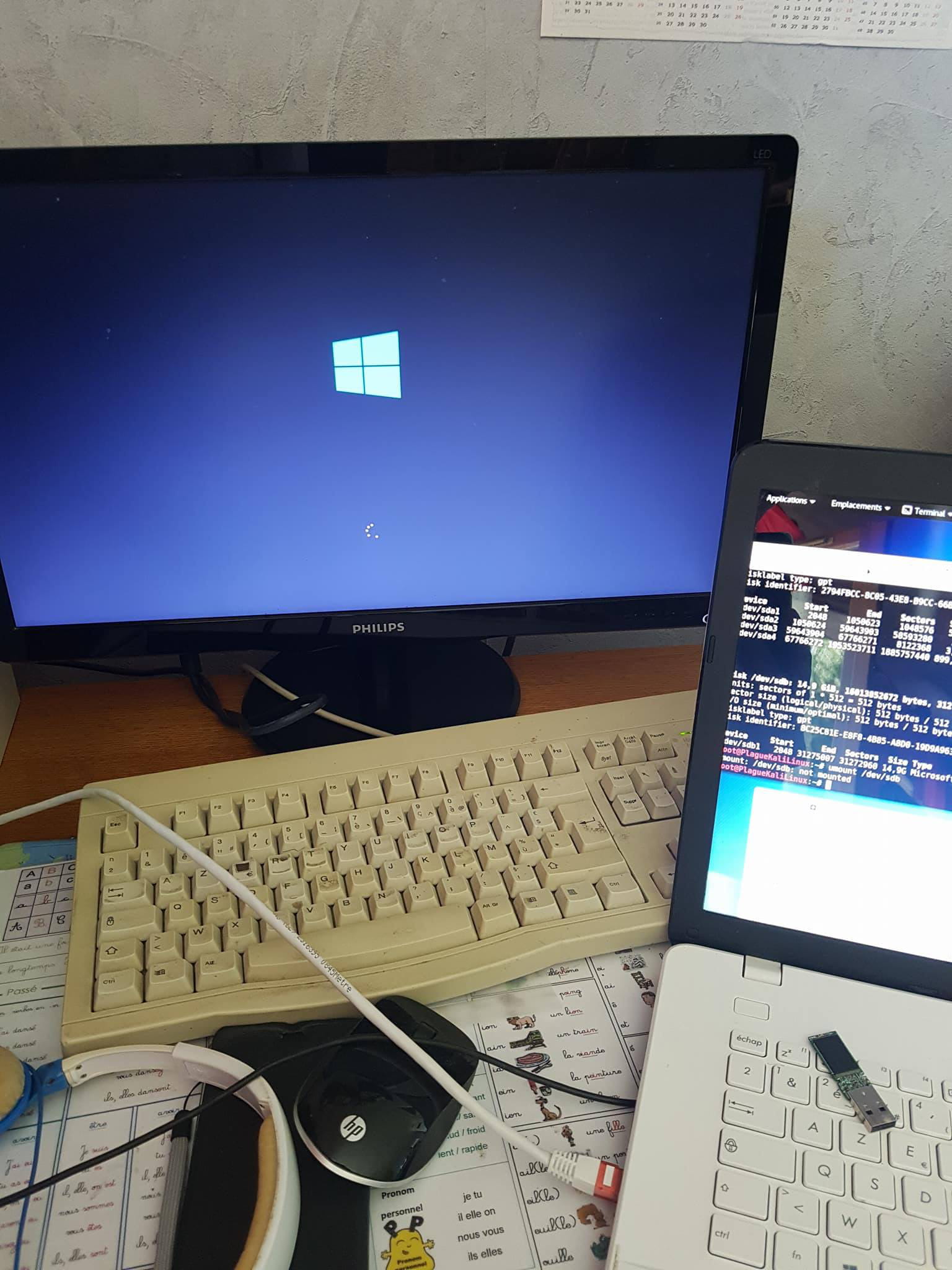

    Sans vouloir te vexer mais, si un message d'erreur était apparue je l'aurais écrit la rien aucun message d'erreur juste le rond qui tourne enfin Windows qui charge et puis au final le rond s'arrête j'attends en me disant ça va fonctionner ben non nada ça reste sur le chargement de Windows bloqué enfin Windaube
    Si j'avais un message je me serais renseigné sur la nature du message la je n'ai rien
    Une petite photo pour illustrer mes dires
