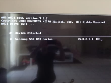

j'ai fait une réinstallation de windows 7 tant qu'à faire j'ai voulu activer le AHCI avant d'installer (windows démarre très bien),
- premier point est-ce bon niveau BIOS (le port 4/5 est utilisé pour un lecteur CD):
- voici le message au démarrage :
- dans les registres "msahci" à bien pour valeur "0"
- mais dans le gestionnaire de périphériques "Contrôleurs IDE ATA/ATAPI" ne contient aucune ligne AHCI !
- via un site de vérification des drivers installés il m'est proposé le driver "amd-catalyst-15.7.1-sb-sata-ahci-win10-win8.1-win7" que j'ai installé sans changement par la suite et qui m'est toujours proposé lorsque je recommence une vérification des drivers...
Je ne sais donc plus quoi penser à savoir si c'est bon ou pas...
Merci d'avance pour l'aide apportée

Finalement je pense que c'est bon,
Lors de l'installation du "driver" proposé (c'est un pack) en mode personnalisé il m'indique dans les choix "pilote AHCI SATA de AMD" version 1.2.001.0402 avec un commentaire "est déjà installé" et dans le gestionnaire des périphériques j'ai "AMD SATA Controller" version 1.2.1.402 ce qui correspond !
c'est la date de sortie du pack de driver qui m'a induit en erreur (différente de celle du driver AHCI seul...) -
Bonsoir.
Ouvrir à la ligne "Contrôleurs IDE ATA/ATAPI". En dessous vous devez avoir une ligne. Elle contient "Sata AHCI". Dans le Bios, c'est bon.-
Bonjour François,
Je n'ai pas de correspondance AHCI dans la ligne contrôleur IDE ATA/ATAPI mais j'ai "AMD SATA CONTRÔLEUR" dont le numéro de version du pilote correspond au pilote SATA AHCI que j'ai installé ça m'a l'air d'être bon? C'est juste le nom du pilote AMD qui n'a pas AHCI d'écrit dans sa dénomination enfin pour moi !... -
