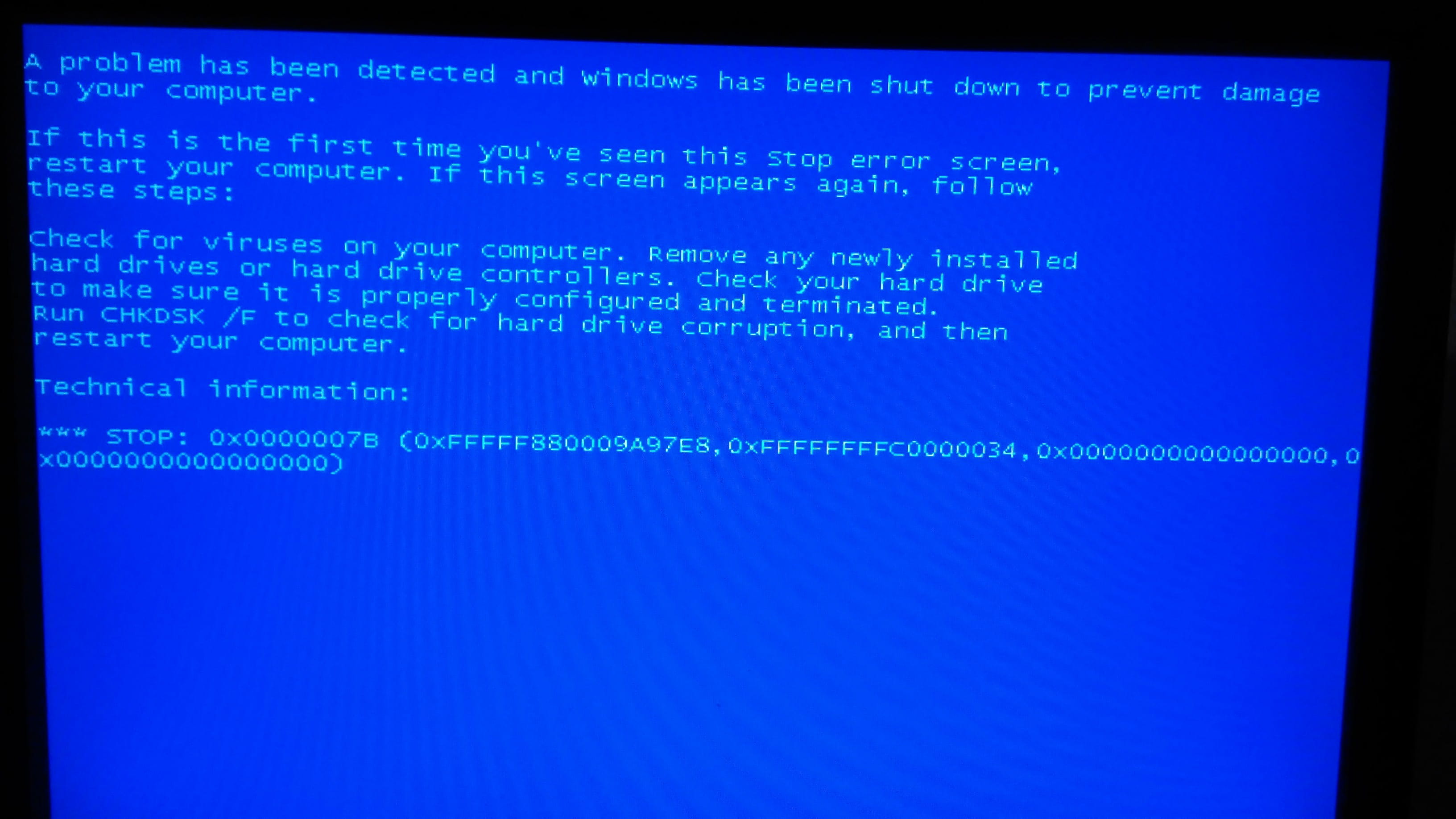

  1. Crownz Messages postés 9 Statut Membre 2
    Voilà ce que dit l'écran bleu, sachant que c'est un pc de marque Packard Bell serait-il possible que le disque dur empêche l'installation de nouveau matériel ou ça n'a rien avoir ?

  4. vieu bison boiteu Messages postés 43836 Date d'inscription   Statut Contributeur Dernière intervention   Ambassadeur 3 594
    salut
    tu n'aurais pas quelque chose de marqué sur le blue screen ??????
    à+
  6. Crownz Messages postés 9 Statut Membre 2
    J'ai aussi une carte graphique GTX 750 Ti je ne sais pas si ça peut rentrer dans le problème actuel, je ne m'y connais pas très bien là dedans
  7. vieu bison boiteu Messages postés 43836 Date d'inscription   Statut Contributeur Dernière intervention   Ambassadeur 3 594
    pour Stop: 0x0000007B = c'est plutôt une erreur avec le disque dur
    https://docs.microsoft.com/fr-fr/windows/client-management/troubleshoot-inaccessible-boot-device
    quoique tu fasses , c'est à chaque démarrage qu'il apparait , et tu ne peux pas aller plus loin ???
    ton PC avait déjà démarré avec la nouvelle carte mère avant que ce problème apparaisse ???
