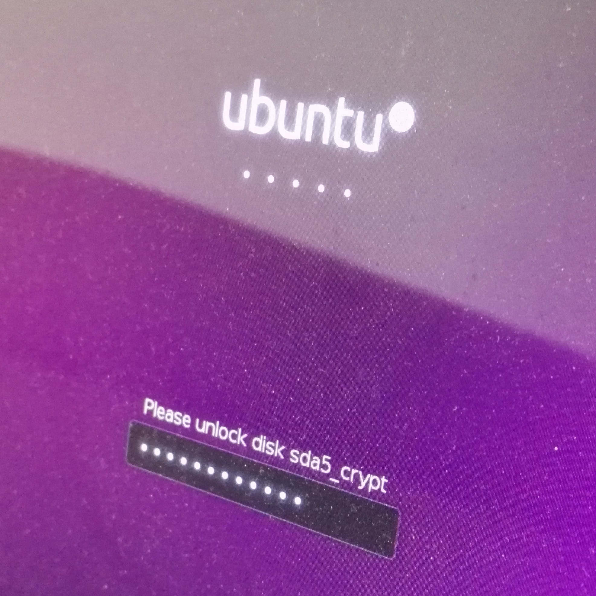

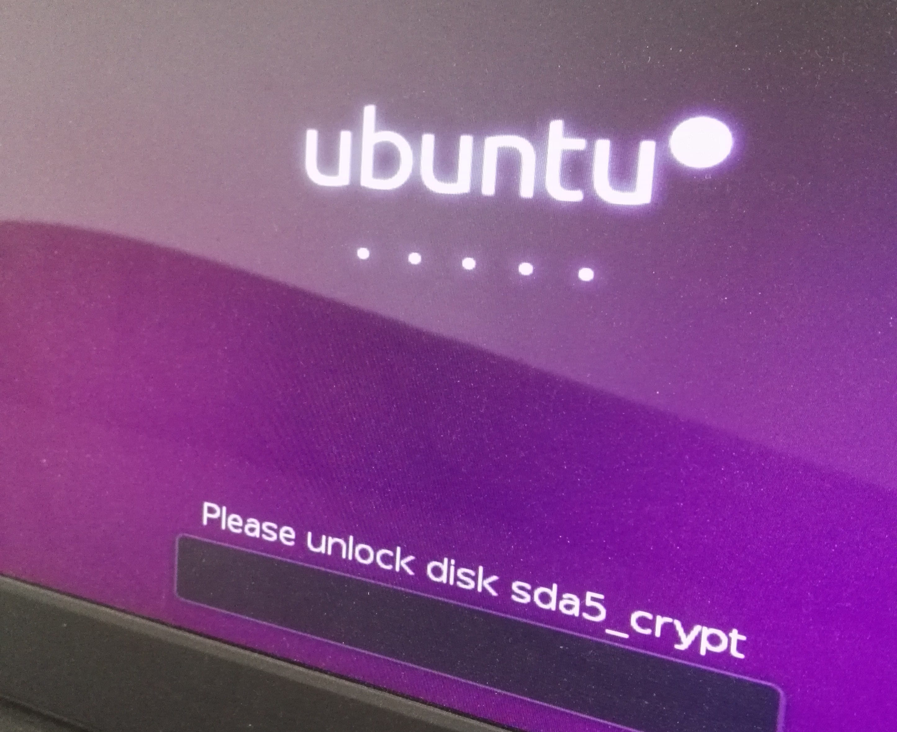

        1. Hello
          J'ai reformaté et chiffrer mon disque.
          aucun problème jusqu'a ce que je remette le pilote de ma CG Nvidia 460M
          Au reboot, impossible de rentrer la clé, je n'accède pas au champs texte :/
          j'arrive a booter en recovery mais du coup je suis bloqué.
          avez vous une idée ?
            Vu que c'est un problème différent, il faudrait normalement ouvrir un nouveau fil de discussion, sauf si tu penses que c'est lié à ton installation chiffrée. D'où ma première question :
            1) Est-ce que ce pilote marchait pour une installation non chiffrée ?
            Il est possible que tu n'arrives pas au champ texte car ton mode graphique plante et gèle le PC. Ceci peut arriver si le pilote dont tu parles plante.
            2) Est-ce que le curseur clignote ? Est-ce que la souris réagit ?
            3) Parviens-tu à basculer en mode texte ?
            https://www.mistra.fr/tutoriel-linux-mode-texte.html
            Si c'est effectivement le mode graphique qui est gelé, la première chose à faire est de désinstaller, via le mode texte, mettre à jour, vérifier que tu as bien installer le dernier pilote disponible (de préférence via le gestionnaire de pilotes propriétaires)
            https://doc.ubuntu-fr.org/gestionnaire_de_pilotes_proprietaires

            1. Hello
              Oui le pilote fonctionnait quand mon système n'était pas chiffré,
              et après avoir installé le pilote Nvidia, au redémarrage je n'avais ni clavier/souris mais je pouvais avec ALT+F1 arriver sur un autre terminal et la j'avais le prompt qui clignotait en continu.
              j'ai pas mal cherché sur le web, j'ai trouver pas mal de post qui pestait sur Nvidia, notamment l'affichage du logo au démarrage.
              Après avoir essayer tout un tas de trucs qui n'ont hélas pas fonctionner j'ai réinstaller le système et je n'ai cocher que le chiffrement du home (initialement c'était le disque sans la partition boot).
              du coup je n'ai pas de passphrase a taper et dans mon home apparait mon profil et .ecryptfs
              le pilote Nvidia fonctionne sans problème
