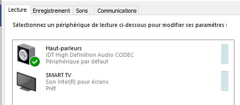

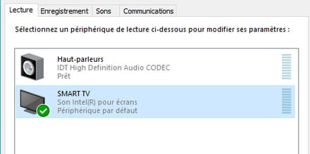

Bonjour a tous !
Je sollicite votre aide, car je n arrive pas a garder le son par défaut sur les hp de mon portable.
Se portable est relié 90 % du temps , en hdmi a ma TV.
Le problème est que , bien que je définis le périphérique de lecture par défaut sur les hp, le son repasse toujours sur la tv.
Et ce n importe quand, d une vidéo a l autre le son repasse ou pas sur la sortie hdmi, sans redémarrage du pc par exemple.
Quelques images si cela peut aider :
Que dois je faire pour que le son reste sur le pc et le mettre seulement lorsque je le souhaite sur la TV ?
Merci par avance ;-)

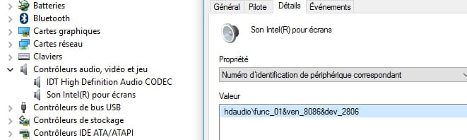

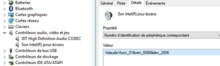

Oui kaneagle, c est bien le numéro, ça nous avance pas car c est inhabituel comme numéro.
Entre temps je viens de supprimer ma carte graphique et tout ces drivers , puis réinstallé.
Le problème reste le même , hdmi se remet seul par défaut pour le son.
Mais il y a un changement , le voici :
hdaudio\func_01&ven_8086&dev_2806

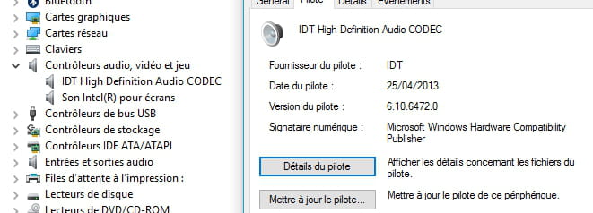

Le périphérique high definition audio est devenu Son Intel(R) pour écrans, donc le pilote HDMI est installé, donc OK.

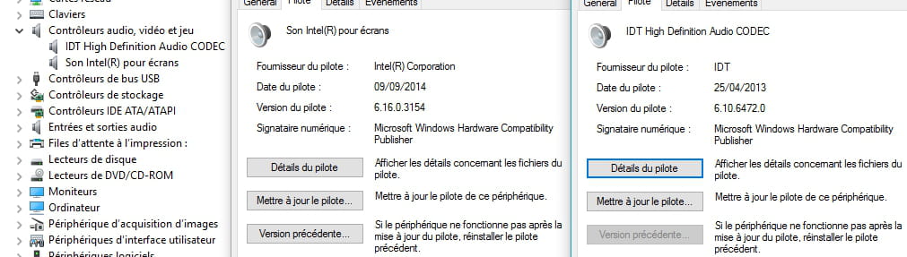

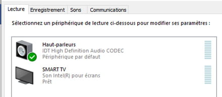

Je suis donc aller sur le site du pc , pris et installer Driver sound pour Windows 8 64 bits car il ne donnait pas de driver sound pour Windows 10 64 bits.
Et le son reste comme je l ai paramétré, c est a dire par défaut sur le pc.
En image le driver en lieux et place :
Je reviendrais vers vous , pour confirmer que cela fonctionne correctement, et vous remercie par avance de votre participation.

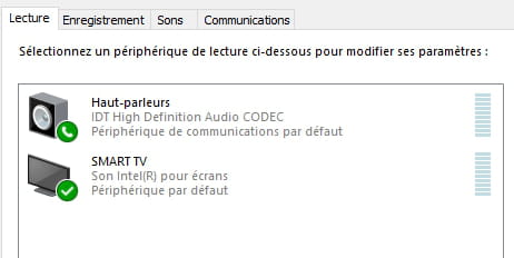

Conclusion sur le nouveau fonctionnement
Statut :
Pour Périphérique de communication par défaut .
Il reste désormais en permanence comme je l ai mis , c est a dire sur les hp du pc .
Pour Périphérique par défaut
Il passe sur TV ou pc , selon mon choix depuis l icone son.
Donc il suffisait de remettre l ancien driver audio pour Windows 8 ( alors que c est bien un Windows 10 sur le pc)
Je remercie pistouri et kaneagle pour votre aide.

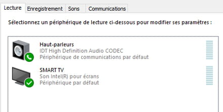

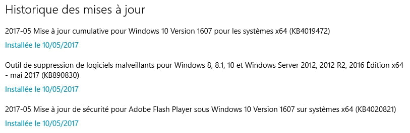

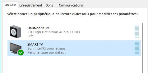

Désolé de vous embêter , mais mauvaise nouvelle.
Le lendemain Maj Windows, et le problème revient .
Réinstallé le driver audio n a plus d effet .
Après avoir trouvé une solution penser a mettre votre topique en RÉSOLU.
De même que donner un retour de votre part, c'est toujours sympa vis a vis de ceux qui vous ont aidé ...MERCI !!! :-)
Alors j ai la même chose que lorsque cela fonctionnait, juste avant les Maj Windows.
Le fait de remettre le pilote qui avait résolu le problème , n a plus d effet.
( le pc avait Windows 8 passé sous Windows 10 le premier mois ou c était gratuit, pas de souci au début, ils sont apparu il y a quelques mois)
Ça ressemble a un conflit entre Windows 10 et mon pc.
A croire qu il n y a pas de solutions pour concilié les deux ???

Déjà fait avec et sans prise , des que je met le câble hdmi ou si déjà branché, j utilise une seule fois le son sur la TV, elle se met par défaut.
De même pour l installation des drivers, avec ou sans câble, rien y fait.
Le seul moment ou j ai u un fonctionnement normal a été lorsque j ai remis l ancien driver son pour w8 .
Mais le lendemain Windows a trouvé des mise a jour, qui une fois installé me cause le problème de base.
Cela semble compliqué car comment savoir quel élément dans ces mise a jour cause le problème. Et si l on peut le bloquer.

Désinstalles le pilote Audio
Arrêtes le PC
Installe le pilote Audio Windows 8
Dis nous si c 'est mieux.
Fais un essai
Désactives l'installation automatique des pilotes
Clique droit sur l 'icône CE-PC
Propriété
Paramètres système avancés
Onglet Matériel
Paramètres d 'installation des périphériques
Une fenêtre s 'ouvre
Cocher la case--> Non ( votre appareil peut pas fonctionner comme attendu)
Arrêtes le PC

Dans le Patch Tuesday du mois de Mai 2017 ici il n 'y à pas à priori de correctif pour les pilotes
Par contre sur des mises à jour plus anciennes ,il y à bien le pilote de la carte graphique (celle qui gère le son et la vidéo)
Essaies de remettre une ancienne version
Mets les haut-parleurs par défaut et désactives Smart TV
il faut procéder par élimination
As tu essayé de changer de port Hdmi sur la TV si tu en as un autre de libre ?

J ai pas encore vue se que tu m as dit , mais juste pour info :
La maj kb4019472 que j avais viré , c est réinstallé hier.
(Celle qui avait mis a mal ma solution d avoir mis l ancien driver son pour w 8)
Et il y a du mieux , sans rien avoir touché autre chose, le fonctionne est normal.
Sauf quand je débranche et rebranche l hdmi et au démarrage du pc, la TV est prise par défaut.
En fonctionnement , une fois que j ai mis les hp par défaut , ils le restent.
