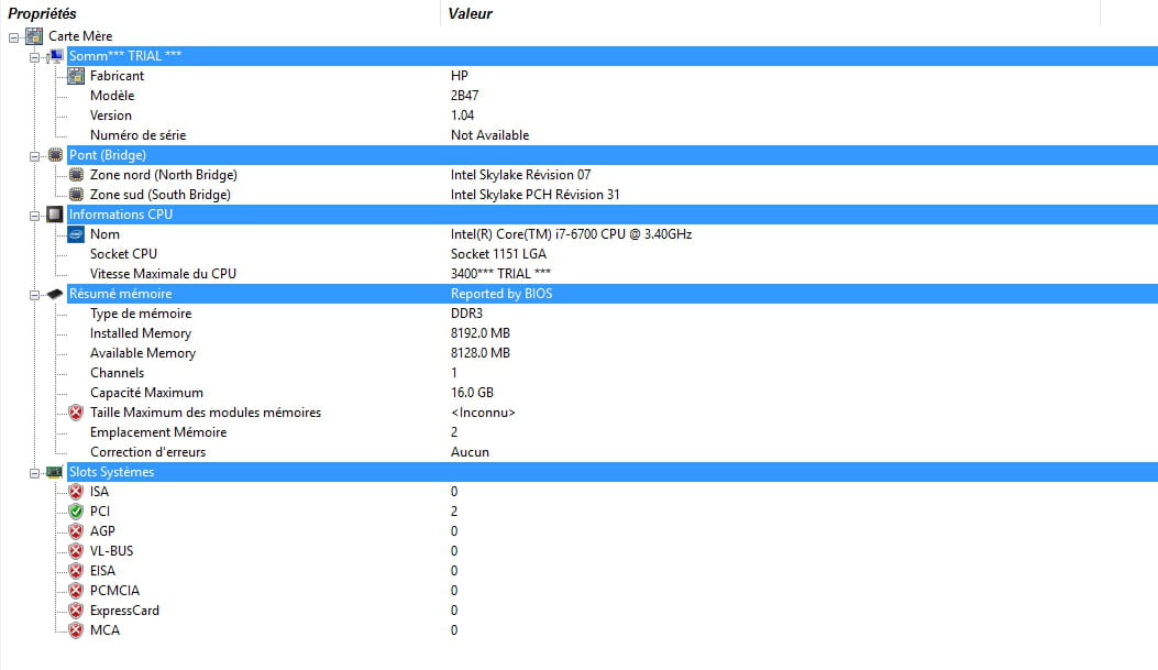

Pour compléter ce que dit DJ Rob's (ca va ?)
ta carte mère HP 2B47 possède bien un port graphique PCI-E x 16 v3.0 :
https://support.hp.com/rs-en/document/c04790427
avec ton i7 aucun souci pour installer une CG puissante
seules limites :
ton boitier (on connait pas ses dimensions),
ton alim (on a aucun infos sur sa puissance),
et ton budget ;)
seul vrai risque :
que le Bios HP soit bridé et empêche le fonctionnement d'une nouvelle CG
