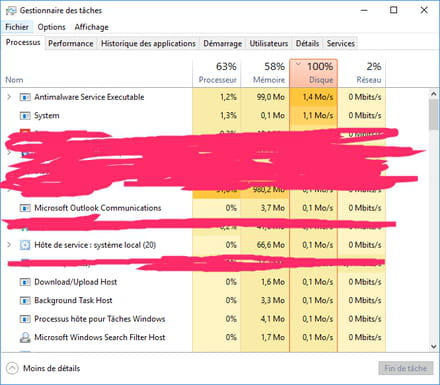

J'ai un problème au niveau de mon pc ,
Lorsque je lance un gros jeu comme watch dogs 2 , gta 5 , etc ... ou même lorsque que rien n'est lancé mon disque dur reste a 100 %
J'ai tenté de suivre des tutos , de supprimer superfletch , etc ..
mais rien ne marche .
Il faudrait que antimalwares service executable , system , hote de services ,indexeur microsoft window search etc ... ( tout ce qui est dans le screen ) ne prenne plus d'utilisation du disque , de la mémoire et du processeur ( car il arrive des fois que ces services prennent beaucoup d'utilisation aussi sur le processeur et sur la mémoire )
Merci de votre réponse
8 réponses
    Il faudrait déjà voir si tu as un processus qui reste toujours en haut au niveau de l'utilisation disque, comme par exemple AntiMalware Execute Service ?

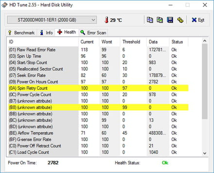

      Vérifie si tu as des erreurs dans l'onglet Health de HD Tune.
      Lance HD tune, puis onglet health, voir si tu as des lignes jaunes ou rouge.
      Fais le sur tous les disques durs, si tu en as plusieurs, tu as le menu en haut déroulant à gauche, pour changer de disque.
      Lire ce tuto : HD tune
      1. Je ne sais pas pourquoi mais je ne peux pas arrêter le services windows defender les parties arret,demarrer,etc... sont grisées .

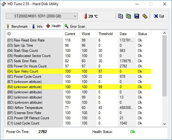

        Sur HD tune deux parties sont en jaune (on le voit sur la photo )
        Et j'ai aussi deux systèmes qui reviennent souvent et qui me prenne beaucoup d'utilisation du disque : c'est microsoft comptability telemetrie, et system

          Pas bon signe le résultat HD tune, cela peut avoir un impact sur les perfos, peut-être.

          C'est peut-être le disque (avec les lignes jaunes HD tune).
          Il a un problème et du coup, tu as baisses des perfos.
