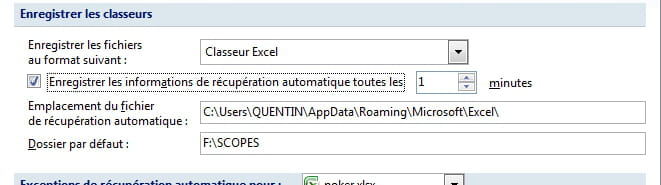

Je souhaite que mon tableur excel se sauvegarde automatiquement toutes les x minutes.
J'ai bien trouvé une option sous excel avec "enregistrer les infos de récup auto toutes les x minutes", mais en dessous j'ai 2 destinations différentes (quelle différence entre les 2?)
J'ai beau modif les destinations, je n'ai pas l'impression que les sauvegardes auto se font, je pense en fait que ce système ne fonctionne QUE s'il y a plantage.
Or moi, je souhaiterais simplement que mon tableur se save toutes les x minutes dans un répertoire souhaité, sans que je n'ai rien à faire, y compris sans plantage.
