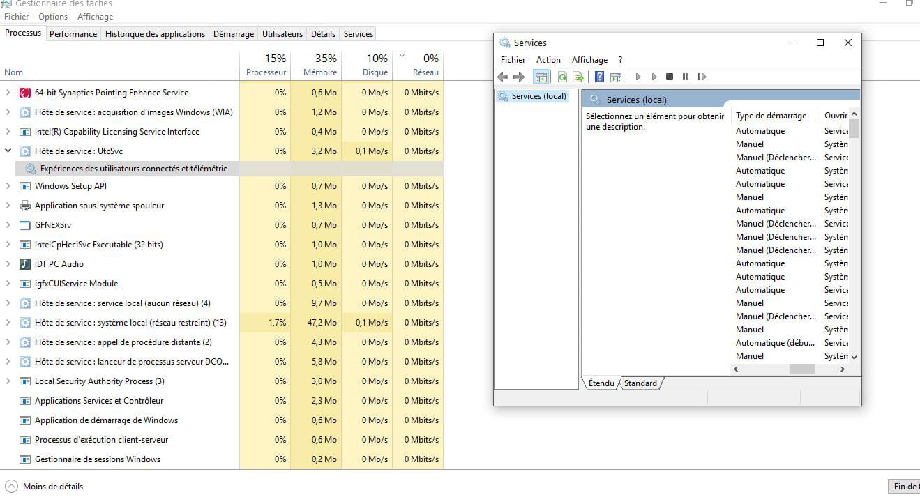

https://www.zupimages.net/viewer.php?id=17%2F17%2Fj9r3.jpg
Salut je ne peux pas inserer une photo ici mais je t'envoi une capture sur ce lien d'hebergeur image.

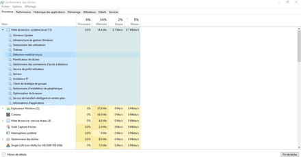

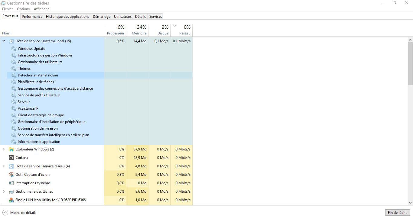

ha mais je parlais d'une capture du gestionnaire des taches avec le svhost déplier
comme cela: https://www.malekal.com/wp-content/uploads/gestionnaire_taches_Windows_svchost_Windows10.png
avec le host utcsvc déplier
pour mettre une image sur le forum il faut faire répondre au sujet et il y a une icone dans la barre du haut qui le permet
Voila le capture d ecran du gestionnaire. Merci d avance[http://static.ccm2.net/www.commentcamarche.net/pictures/u4jZhEPt9JwmsEUKuBAybdzHhqeK0HSIth7sY3QxdUXEsszYdoZ7MY1XKUMMqTSk-554.png

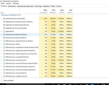

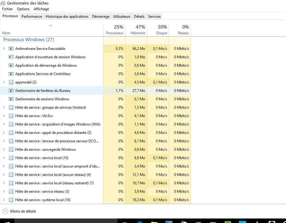

Je viens de perdre 759mo eb vous repondant seulement et jusqu'a present aucun moyen d'identifier pourquoi ma bande passante utilise une telle quantité de memoire reseau ( surtout le debit recu en octets 700 000 000 octetd recus!!!!!) merci beaucoup l'ami. Voici les captures faites
[http://static.ccm2.net/www.commentcamarche.net/pictures/uaoPdBLVj38dS8o0lGTcpVQGcXgChkj98gclwBp10WazclN5DUjH4MVLT23Ux6cH-555.png |
dans la fenêtre des services, cherche windows update, tu le selectionne, à gauche tu fait arréter, puis clic droit sur windows upate > propriété > type de démarrage : désactivé.
si il y a toujours la consomation internet, arréte les services 1 après les autres, et quand il n'y a plus l'utilisation désactive celui qui le faisait, (après chaques arret attend un pti moment, parce qu'il peut arrété puis recommencer), à essayer d'abord avec le service serveur
