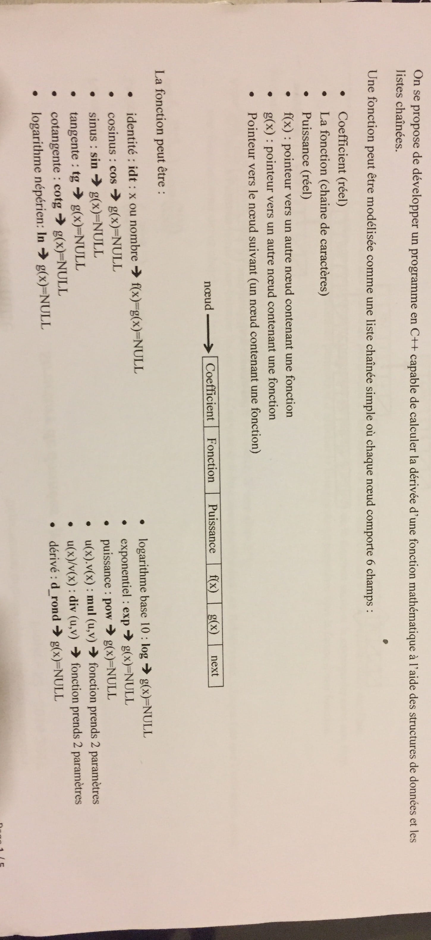

    1. Mercii beaucoup, mais mon probleme est un peu different. Ma structure a plusieurs champs, et ma liste est reliee par des pointeurs, comment je peut réaliser ce probleme ??

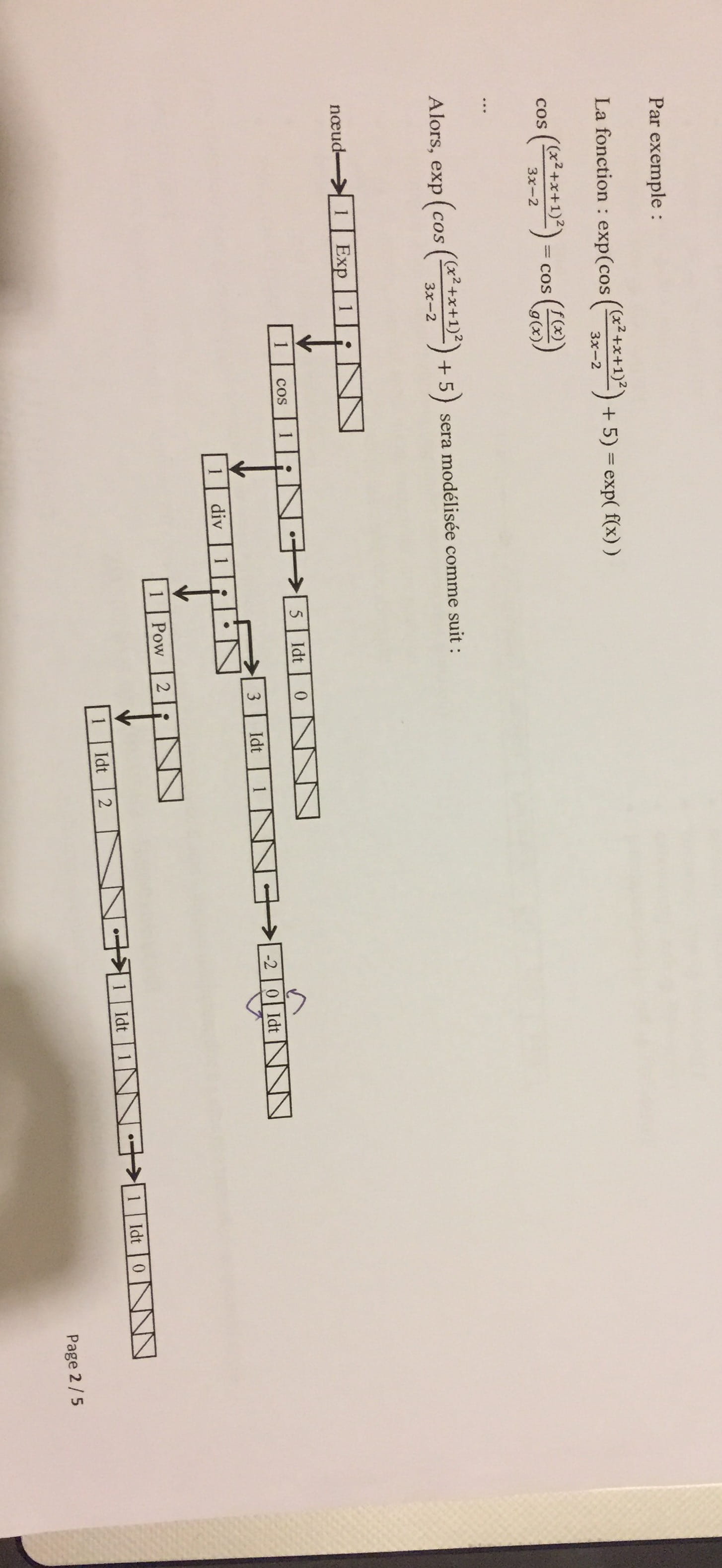

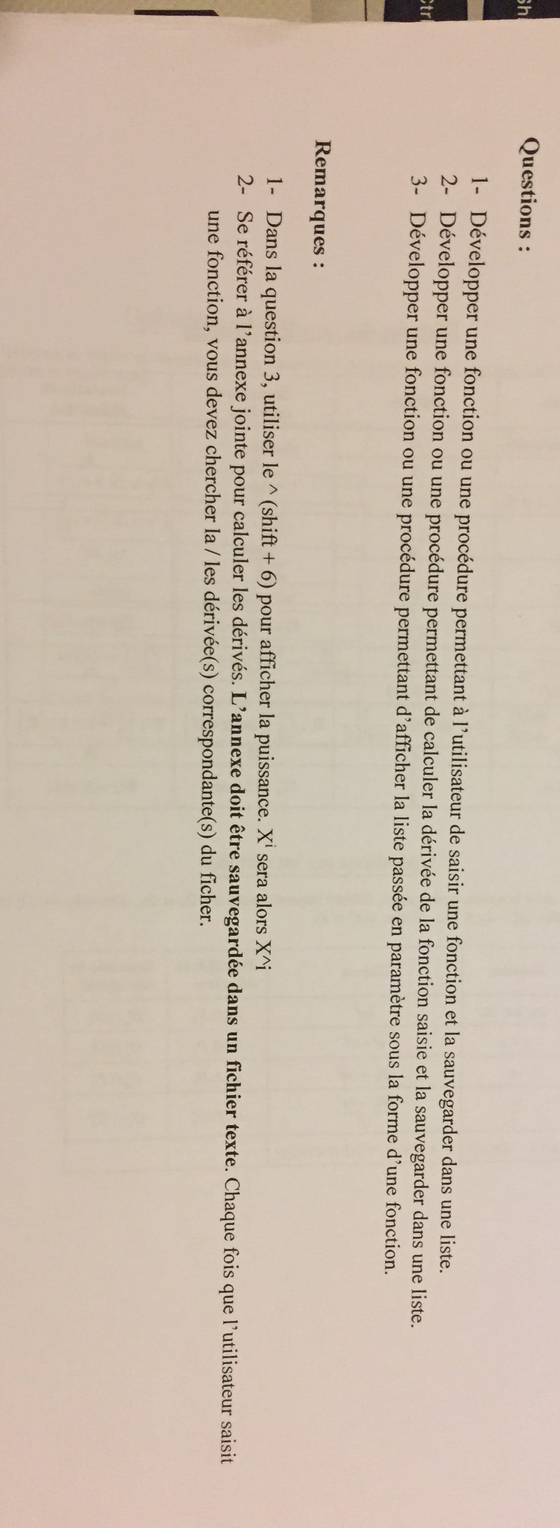

    3. @DalfabCeci le probleme avec un exemple ci-dessous que je traite s'il vous plait et si vous avez le temps vous pouvez m'aider a réaliser et merci beaucoup.
  2. Ceci le problème que je traite avec un exemple s'il vous plait si vous pouvez m'aider à résoudre et merci beaucoup.
