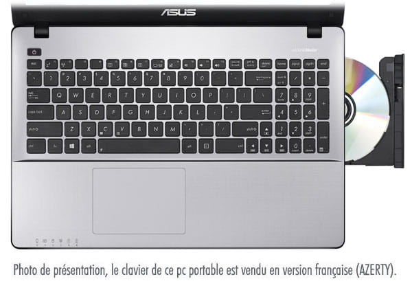

      Malheureusement, sur la vidéo que tu viens de me donner ce n'est pas le même modèle. Mon clavier n'est pas "clipsé" comme celui-ci. Je vous met une photo du modèle exacte ;)
      Pour nettoyer vous me conseillez quoi ? Chiffon + un certain produit ? J'ai pu lire de l'alcool pur sur certains forums anglophones, mais j'ai un doute sur cette idée...

        le clavier non clipsé explique probablement l'absence de dégâts apparents
        ( ce doit être une membrane caoutchouteuse qui comporte toutes les touches)
        Voila une vidéo qui montre comment dissocier le clavier.
        https://www.youtube.com/watch?v=8v98hEqzRxY
        Atteindre la membrane sous la partie plastique du capot supérieur est probablement une autre paire de manche.
        Il serait bon de positionner, pour l'instant, le portable à l'envers avec quelques feuilles de papier absorbant entre clavier et écran.
