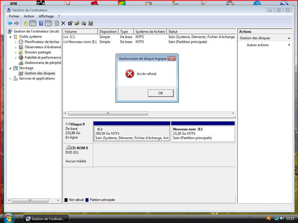

      J'ai fait une défragmentation et j'ai renommé la partie non allouée....mais lorsque je veux réduire le la partition C ça me met "Accès refusé"???????
      http://www.cjoint.com/c/GDBnEz7bXHw

          C'est en faisant : réduire que vous avez : acces refusé ?
          Redémarrez le PC , et re essayez .
          et 23 Go pour Windows , c'est trop juste .
          Je conseille mini 50-60 Go

            Oui c'est en faisant "réduire" J'ai redémarré plusieurs fois en refaisant "réduire" et c'est toujours pareil?????
            OK pour 50-60 GO
            1. @Utilisateur anonymeLorsque je veux réduire la partition C ça m'indique "Accès refusé"
              Même après plusieurs redémarrage
            2. @petel4RE
              As tu bien supprimé la partition E:\?
              As tu fais quelque chose de spécial mis a part une défragmentation et de créer la partition E:\? Vu qu'au départ, ça fonctionnait normalement, puisque tu as pu mettre une photo dans ta demande d'aide.
              Peux tu ouvrir normalement la partition C:\ dans Démarrer/ Ordinateur?
            3. @Utilisateur anonymeRE
              Je n'ai rien fait de spécial mis à part une défragmentation et de créer la partition E:\
              Au départ il y avait déjà un problème: c'est lorsque je clique sur "réduire" que ça me dit "Accès refusé"
              Je n'ai pas supprimé la partition E:\ car j'ai peur de ne pas pouvoir en recréer une autre
            4. @petel4Supprime cette partition redémarre et essaye de réduire C:\, de toute façon, ça ne sert à rien d' installer W10 sur un si petit espace.
              Et tu n'as pas répondu si tu pouvais ouvrir normalement la partition C:\ dans Ordinateur?
