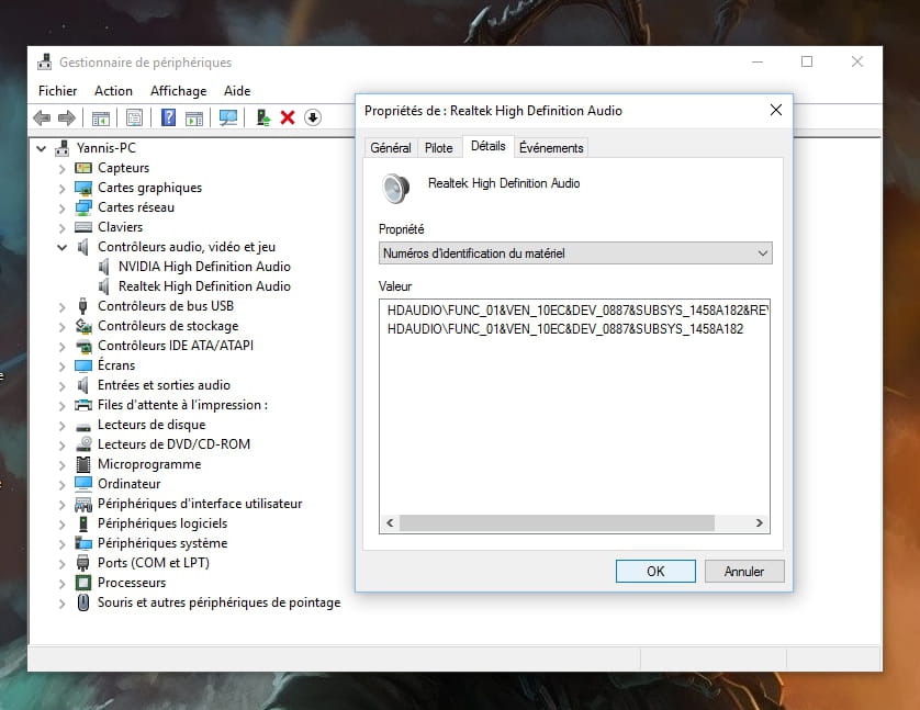

                  Tu as quoi dans contrôleurs audio, vidéo et jeu ?
                  C'est quoi la marque et le no. du modèle exact du pc ?
                  Le windows 10 est en 32 ou 64 bits ?
                  1. Le windows est en 64 bits.
                    Voilà ce que donne mon gestionnaire sachant que j'ai débranché les périphériques casque et enceinte puisqu'il ne marchent pas

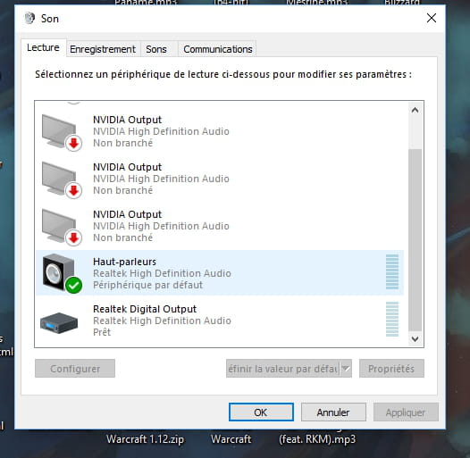

                      Clic droit sur démarrer
                      Panneau de configuration
                      Son
                      Onglet Lecture
                      Vérifie si c'est Realtek audio haut-parleurs qui est par défaut
                      1. C'est bel et bien le cas .. :/ mais aucun son ne sort

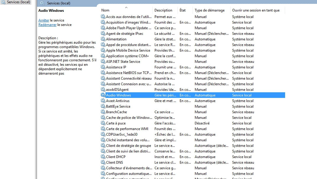

                          Touche windows + R
                          Tape --> services.msc et OK.
                          Vérifie si le service audio windows est bien démarré et est en automatique dans type de démarrage.
                          1. Je viens de le trouver , je l'ai redemarré mais cela ne marche toujours pas ..

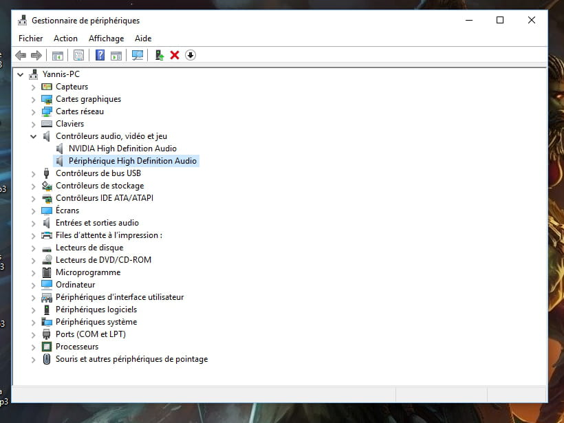

                              Va dans le gestionnaire des périphériques
                              Contrôleurs audio, vidéo et jeu
                              Fais clic droit sur --> Realtek High Definition Audio
                              Désinstaller
                              Clique sur --> Action
                              Rechercher les modifications sur le matériel.
                              1. Aprés avoir fait cette action , les pilotes supprimés se remettent automatiquement dans le gestionnaires et j'obtients ceci mais toujours pas de son.
                                1. Installé , puis redemarré mais toujours rien :s
