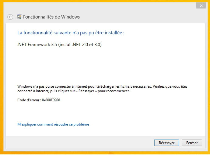

    2. @gugu01En cochant la case,
      J'ai d'abord eu "recherche des fichiers requis"
      Ensuite "windows a besoin de fichiers de windows update pour terminer l'installation"
      Et enfin le système a essayé de télécharger les fichiers mais j'ai reçu le code d'erreur suivant "0x800F0906" "windows n'a pas pu se connecter à internet" sachant qu'en parallèle je regarde une vidéo en 1080p sur youtube sans aucun souci...

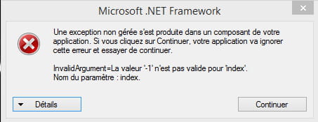

  3. Voici le message d'erreur comme demandé. Quand j'ai cliqué sur "détails", le message d'erreur n'a plus répondu et j'ai été obligé de le fermer via le gestionnaire des tâches.

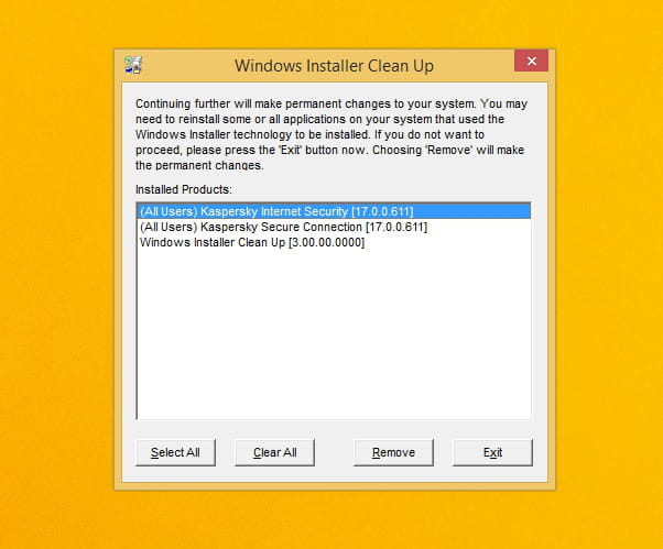

    Télécharge se logiciel :
    https://www.commentcamarche.net/telecharger/utilitaires/23953-windows-installer-cleanup-utility/
    Il vas t indiquer tout se que tu a sur ton pc .
    Si tu as la ligne " NET Framework 3.5 (inclut Net 2.0 et 3.0 )
    Mets cette ligne en surbrillance puis clic sur Remove.
    Attention , rien d autre et te plante surtout pas.
    Puis réinstalle " NET Framework 3.5"
    Tu le trouvera sur ici > https://www.microsoft.com/fr-fr/download/confirmation.aspx?id=21

    1. En lançant le .exe pour installer net framework le même problème apparait que lorsque j'essaie d'activer la fonctionnalité depuis le panneau de configuration.
  5. Il n'y a absolument rien d'installé sur le pc
      installe quand même NET Framework 3.5
      Et si au passage tu arrive a avoir le détail du message d erreur, se serrait bien

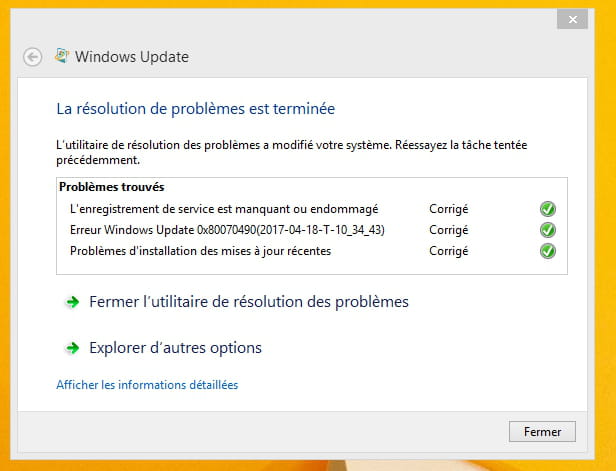

  6. Message d'erreur
    1. En suivant les propositions de l'utilitaire de résolution de problème j'ai téléchargé l'outil de réparation de windows update qui m'a trouvé et corrigé deux erreurs et je viens de lancer une recherche des mises à jour qui prend un temps fou
  7. Le problème est qu'a chaque fois que je lance l'utilitaire de résolution il me trouve la même erreur et me la "corrige" (alors qu'elle n'est pas corrigée du tout)

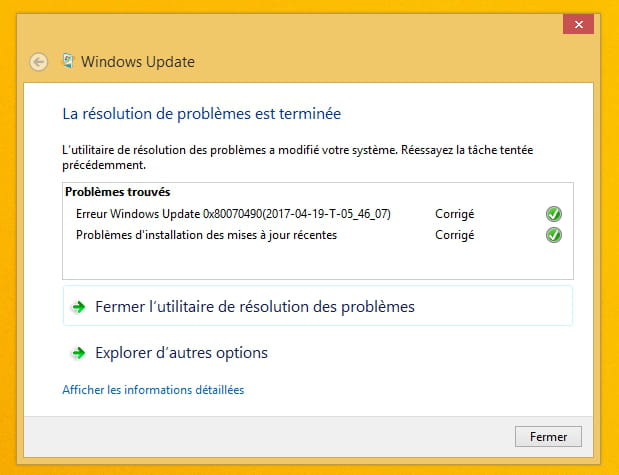

    2. Voila les résultats de la dernière résolution des problèmes (ce sont les mêmes qu'obtenu avant).
      L'os d'origine est windows 7. Le pc n'est pas garanti c'est un ami qui l'a assemblé. Les problèmes sont présents depuis que j'ai le pc, les crashs ne sont pas si fréquent que ça (environ 1 par semaine) mais je n'arrive pas à en trouver la cause et à côté de ça windows update ne fonctionne pas.
