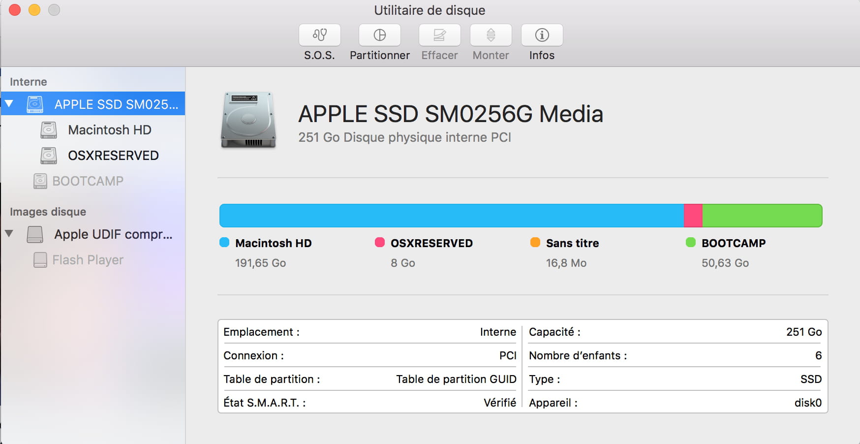

    1. Voici ce qui s'affiche sur mon écran, et je n'arrive pas à faire ce que tu mentionnes.
      1. Bonjour
        tu n'as pas cliqué sur le bouton partitionner après avoir sélectionné Apple SSD....
        c'est là que tu peux agir sur la poignée en forme de point blanc pour le tourner vers la partition boot camp, qui devra être au préalable supprimée par le signe moins...

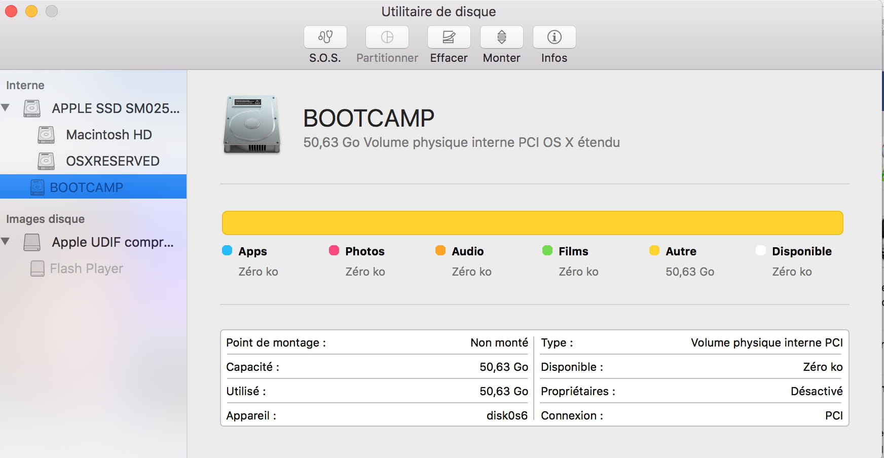

        1. Oui je viens de comprendre mon erreur, cela dit je n'ai pas la possiblité de cliquer sur "-" lorsque la partition bootcamp est sélectionnée
          1. si la partition boot camp est sélectionnée ? le signe moins, à coté du signe plus reste toujours grisé ? et en tournent le bouton dans le sens inverse des aiguilles d'une montre ? puisque apparemment, de l'autre coté, c'est la portion standard...
          2. Si je tourne le bouton dans le sens inverse, la partition bootcamp se scinde en deux, mais malgré tout ce que j'ai pu essayer jamais le DD principal ne récupère l'espace
          3. La partition se scinde en 2 ?
            Et en sélectionnant, cette fois la partition standard, pour l'étirer vers la partition Boot Camp ?
            On voit sur le graphique une toute petite partition, cela est probablement ce que Utilitaire de disque nomme OSX Reserved, j'avais pensé alors à la partition de secours. Mais normalement elle n'est pas visible dans Utilitaire de disque. Si on clique dessus, les infos disent quoi exactement ?
