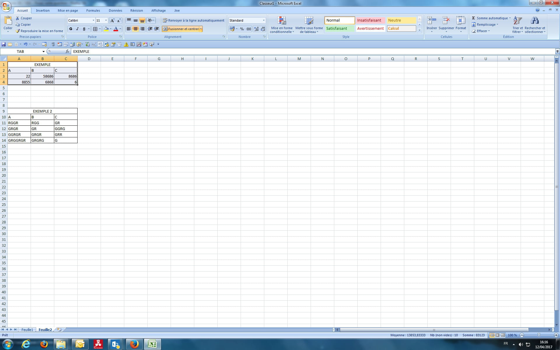

Je me permets de vous contacter car je suis un novice VBA et je me creuse la tête depuis quelques heures, j'ai donc décidé de venir demander de l'aide.
Onglet 1 : Feuille1 : index
Onglet 2 : Feuille2, tableau 1 nommé : TAB et tableau 2 : TAB2 (voir screen)
Sur la feuille 1, je souhaite créer un index.
- 1 Lien hypertexte pour afficher la feuille 2 et précisement le tableau 1 : TAB
- 1 Lien hypertexte pour afficher la feuille 2 et précisement le tableau 2 : TAB2
Ces onglets sont masqués, je dois donc passer par le VBA. De plus, je souhaite que lorsque l'on ouvre ces onglets, une fois consulter ou éditer, je souhaite qu'elles se masquent à nouveau.
Merci.

Tu mets d'abord ton lien Hypertexte vers la feuille 2 en A1 de la feuille1.
Ensuite quand tu es sur la feuille 1 tu fais Alt F11 pour accéder à l'éditeur sur le module de la feuille 1.
Tu mets ce code dans ce module:
Option Explicit Private Sub Worksheet_Activate() Feuil2.Visible = xlSheetHidden 'masquée End Sub Private Sub Worksheet_SelectionChange(ByVal Target As Range) If Not Intersect(Target, Range("A1")) Is Nothing Then Feuil2.Visible = xlSheetVisible 'visible Feuil2.Select End If End Sub
Il te suffira de l'adapter suivant tes besoins, c'est un exemple simple!
