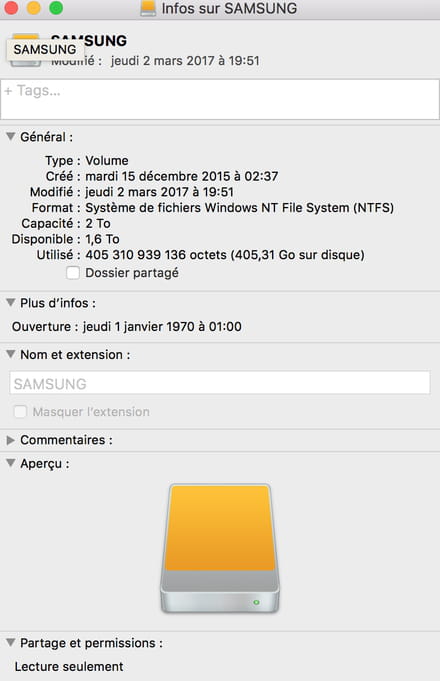

  2. Utilisateur anonyme
    Il faut sélectionner le disque dur, puis faire un clic droit dessus pour demander à Lire les informations.
    Dans la fenêtre des informations, voir ce qui est dit en début et en fin de fenêtre. Exemple sur un de mes disques, qui est connecté en ce moment :
    Tu fais une copie d'écran et tu la mets ici, voici la manière de publier une image sur ce forum :
    https://www.commentcamarche.net/infos/25913-ccm-inserer-une-image-dans-une-discussion/
  3. Visiteur1 Messages postés 3 Statut Membre
    Voici ce qui s'affiche pour ma part :
  4. Utilisateur anonyme
    Il semble que l'utilitaire NTFS ne soit pas actif. Il se peut qu'il faille redémarrer le Mac, mais normalement, un utilitaire comme Paragon NTFS este actif une fois que l'installation est entièrement effectuée. Il faut, installer l'utilitaire, pas juste le télécharger.
    Sous l'ancien système Mac OS X 10.6, on pourrait utiliser NTFS Mounter , il fallait alors "monter le disque" depuis la barre des menus. Mais Après Mac OS X 10.6, il faut utiliser un autre utilitaire, comme je l'ai expliqué dans ma page, dont j'ai donné le lien plus haut.
    C'est quel utilitaire qui a été installé ?
  6. Visiteur1 Messages postés 3 Statut Membre
    J'ai installé Paragon NTFS justement (enfin je pense l'avoir bien installé comme mon screen l'indique) :
  7. _Ritchi_ Messages postés 21130 Date d'inscription   Statut Contributeur Dernière intervention   6 136
    Ton disque dur externe est un modèle Samsung.
    Or ta version NTFS indique clairement qu'elle ne fonctionne qu'avec des disques Seagate et que pour fonctionner avec d'autres disques, tu dois effectuer une mise à jour vers une version complète (donc sortir ton porte monnaie).

  8. Utilisateur anonyme
    On a l'explication semble-t-il...
    ce n'est pas une version "commerciale" de Paragon NTFS, mais une version fournie avec un disque dur Seagate, et utilisable uniquement sur disque Segate, comme indiqué sur la copie d'écran.
    Or le disque externe en question est un disque Samsung.

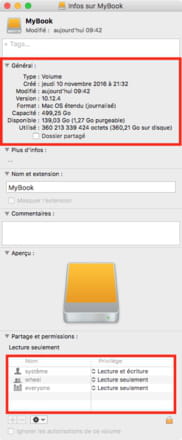

    2. jcleb70
      J'ai Mac OS High Sierra, le plus récent
      je veux pouvoir copier des vidéos > 4 Go sur mon disque dur externe (WD 320 Go Externe alimenté par USB) pour le brancher à ma Box et les voir sur ma TV... Ma box ne reconnait que NTFS ou FAT32 (mais limité en taille de fichiers).
      Avec l'utilitaire de disque Mac, je formate donc mon disque externe en NTFS.
      Il crée bien le volume, mais indique un "crayon barré" quand j'ouvre la fenêtre, et m'interdit de coller mes fichiers...
      J'ai donc téléchargé PARAGON NTFS pour Mac (gratuit 10 jours), pensant que c'était Mac OS qui merdait.
      Idem. Le disque est bien créé, la fenêtre s'affiche mais non modifiable.
      Pourtant, dans les paramètres du volume ("Lire les infos", en bas), il est bien indiqué "lecture et écriture".
      Je ne sais plus quoi faire, ça m'énerve d'avoir à gérer ce genre de choses et surtout d'avoir des applications pas fiables....
    3. jcleb70
      complément : quand j'ouvre Paragon NTFS pour mac, il m'indique bien que mon volume est en Lecture.
      Quand j'ouvre les paramètre du volume concerné, il est bien indiqué "Lecture et écriture"
