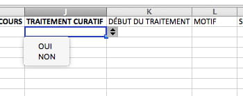

J'ai créé des listes sur Excel et j'aimerai que les choix fait dans la liste impose ou non de répondre à d'autres cellules
par exemple "colonne 1 : prise de sang", choix possible "oui ou non" et si le choix sélectionné est "oui", il faut indiquer la valeur dans la colonne 2, si le choix est non, le colonne 2 est non accessible

Voilà, j'aimerai que le fait de mettre "oui" dans traitement curatif permette de renseigner ensuite la date de début de traitement et son motif et que le fait de mettre "non" rende les cellules "début de traitement" et "motif" non utilisables.

S'il s'agit de saisir à la main une date ou de déclencher une protection des cellules K et L, cela va être un peu compliqué : les sélections de menus déroulants de validation ne permettent pas le déclenchement des macros événementielles. Or le recours à une macro est à mon avis la seule solution pour qu'une protection de la feuille puisse être activée ou désactivée automatiquement en fonction d'une condition.
Il faudrait plutôt recourir à un bouton qui déclenche directement une macro. Mais bon, ce que tu cherches à faire n'est pas simple. Il serait probablement aussi bien de passer par une "mise en forme conditionnelle" (menu "Format") qui remplisse par exemple en rouge les cellules dans lesquelles ne pas saisir...
