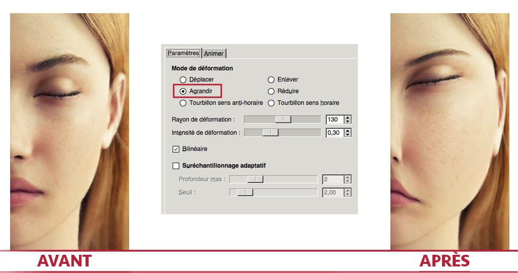

Re,
Voilà ce que donne le filtre distorsion, déformation interactive chez moi. Pour faire une bosse j'ai seulement cliqué avec mon curseur 1 fois, 2 fois et 3 fois à différents endroits sur la joue. Je n'ai pas fait tourner le curseur en cliquant. Avant d'appliquer ce filtre, j'ai changé ses paramètres; un clic sur l'image ci-dessous te montrera.
On peut dire que ça ressemble à une bosse non? Tout au plus une enflure?

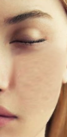

J'aurais pu sélectionner le contour de la joue pour préserver la bouche, les yeux et le nez. J'ai testé et ensuite peaufiné et voici ce que ça donne vite fait :
Il te reste à faire tes tests.
