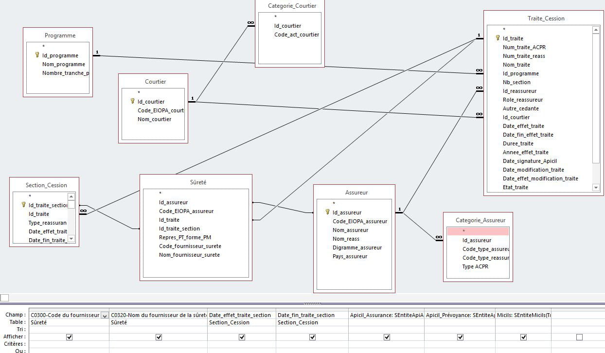

J'ai une petite requête qui me permet de récupérer des code fournisseur avec les noms correspondants par rapport a une date d'effet d'un traité (voir structure jointe)
Mais je souhaiterai que les fournisseur n'apparaisse qu'une fois...

Moi avoir besoin d'aide... Je travaille sur une Base de données que je n'ai pas développé et je ne connais strictement rien au langage SQL...

Contributeurbonsoir, tu ne nous as pas expliqué pourquoi ce que tu as essayé ne te convient pas. cela donné un message d'erreur, ou bien le résultat te semble-t-il incorrect?
peux-tu également partager le code SQL de ta petite requête? -

Contributeurquand tu écris "je souhaiterai que les fournisseur n'apparaisse qu'une fois", que veux-tu dire précisément?
peux-tu donner un exemple?
as-tu essayé d'ajouter DISTINCT après le SELECT?SELECT DISTINCT Sûreté.Code_fournisseur_surete AS ...
Un fournisseur peut avoir plusieurs contrats...
Je souhaite avoir la liste des fournisseurs actifs sur un année donnée...
Actuellement, la requête m'affiche tous les fournisseurs comme suit : si le fournisseur est utilisé avec 3 contrats, le fournisseur apparaîtra 3 fois dans la liste. Or, je veux qu'il ne s'affiche qu'une seule fois dans la liste...
Quand j'ajoute DISTINCT comme conseillé :
"SELECT DISTINCT Sûreté.Code_fournisseur_surete AS [C0300-Code du fournisseur de la sûreté (le cas échéant)], Sûreté.Nom_fournisseur_surete AS [C0320-Nom du fournisseur de la sûreté (le cas échéant)], Section_Cession.Date_effet_traite_section, Section_Cession.Date_fin_traite_section, SEntiteApiAs(Traite_Cession.Id_traite) AS Apicil_Assurance, SEntiteApiPrev(Traite_Cession.Id_traite) AS Apicil_Prévoyance, SEntiteMicils(Traite_Cession.Id_traite) AS Micils
FROM Programme INNER JOIN ((Courtier INNER JOIN Categorie_Courtier ON Courtier.Id_courtier = Categorie_Courtier.Id_courtier) INNER JOIN ((Section_Cession INNER JOIN (Traite_Cession INNER JOIN (Assureur INNER JOIN Sûreté ON Assureur.Id_assureur = Sûreté.Id_assureur) ON (Assureur.Id_assureur = Traite_Cession.Id_reassureur) AND (Traite_Cession.Id_traite = Sûreté.Id_traite)) ON (Traite_Cession.Id_traite = Section_Cession.Id_traite) AND (Section_Cession.Id_traite_section = Sûreté.Id_traite_section)) INNER JOIN Categorie_Assureur ON Assureur.Id_assureur = Categorie_Assureur.Id_assureur) ON Courtier.Id_courtier = Traite_Cession.Id_courtier) ON Programme.Id_programme = Traite_Cession.Id_programme;"
Cela me regroupe les fournisseurs et non supprime les doublons... -
Contributeur@APILiloutu as des doublons (des lignes identiques) en réponse à un
SELECT DISTINCT
Contributeuret ainsi?
SELECT DISTINCT Sûreté.Code_fournisseur_surete AS [C0300-Code du fournisseur de la sûreté (le cas échéant)], Sûreté.Nom_fournisseur_surete AS [C0320-Nom du fournisseur de la sûreté (le cas échéant)] FROM Programme INNER JOIN ((Courtier INNER JOIN Categorie_Courtier ON Courtier.Id_courtier = Categorie_Courtier.Id_courtier) INNER JOIN ((Section_Cession INNER JOIN (Traite_Cession INNER JOIN (Assureur INNER JOIN Sûreté ON Assureur.Id_assureur = Sûreté.Id_assureur) ON (Assureur.Id_assureur = Traite_Cession.Id_reassureur) AND (Traite_Cession.Id_traite = Sûreté.Id_traite)) ON (Traite_Cession.Id_traite = Section_Cession.Id_traite) AND (Section_Cession.Id_traite_section = Sûreté.Id_traite_section)) INNER JOIN Categorie_Assureur ON Assureur.Id_assureur = Categorie_Assureur.Id_assureur) ON Courtier.Id_courtier = Traite_Cession.Id_courtier) ON Programme.Id_programme = Traite_Cession.Id_programme;
