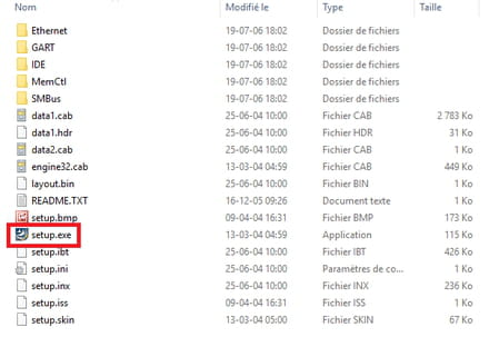

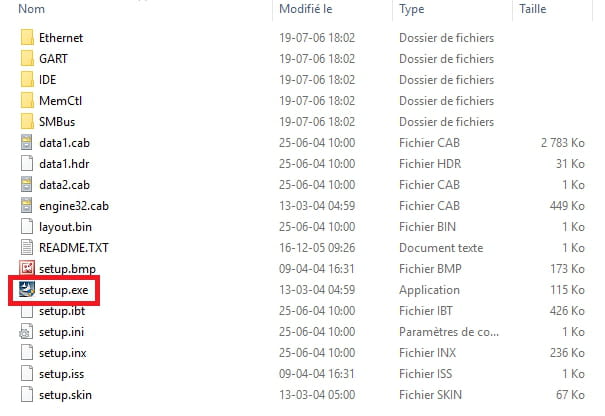

        3. Modérateur
          Essaie celui-ci --> Package drivers
          Fais clic droit sur le pilote
          Choisis --> extraire tout
          Va dans le dossier du pilote créé
          Lance le setup.exe
          1. bonsoir,
            Merci pour cette réponse. J'arrive maintenant à accéder à internet mais c'est limité car j'arrive sur Yahoo mais je ne peux accéder à Google. IL doit y avoir un pb de firewall ou autre. PoOur l'instant je ne trouve pas les paramètre à modifier.
