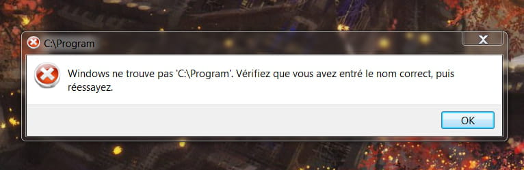

  3. Keita_Sama Messages postés 6 Statut Membre
    Voici le message d'erreur qui se répète toute les 5 minutes peut importe ce que je fais, y'autait t'il un moyen par le cmd comme apparement cela viens de la. ( PS: Je n'ai pas trop envie d'installer un logiciel dont je n'ai jamais entendu parler et dont je ne suis pas confiant)

      Fais l'analyse FRST.

  4. Malekal_morte- Messages postés 178136 Date d'inscription   Statut Modérateur, Contributeur sécurité Dernière intervention   24 712
    Voici la correction à effectuer avec FRST. Tu peux t'aider de cette note explicative avec des captures d'écran.
    Ouvre le bloc-notes : Touche Windows + R,
    Dans le champs "Exécuter", saisir notepad et OK.
    Copie/Colle dedans ce qui suit :
    CreateRestorePoint:
    CloseProcesses:
    Task: {19DD5615-874C-4215-97B5-6CBD01ED3902} - System32\Tasks\uhy3013 => C:\Program <==== ATTENTION
    Task: {1CD8C074-F12D-4359-888A-2EACC95B5CA5} - \WindApp Update -> Pas de fichier <==== ATTENTION
    Task: {5EB4C942-8F13-49FC-8ACF-7B5CBF79425C} - System32\Tasks\{39072D7E-43A3-488A-B613-B10E0D1A2BF3} => pcalua.exe -a C:\Users\axellllll\AppData\Local\Temp\jre-8u66-windows-au.exe -d C:\Windows\SysWOW64 -c /installmethod=jau FAMILYUPGRADE=1 <==== ATTENTION
    Task: {5EBD6BEC-5584-4004-8C2D-433D5160D85D} - System32\Tasks\SmartWeb Upgrade Trigger Task => C:\Users\axellllll\AppData\Local\SmartWeb\SmartWebHelper.exe <==== ATTENTION
    Task: {933F5A85-48E9-4719-98AA-188D1DD13145} - \{62A5198A-E23A-44C2-93F0-7D0EB2FB530F} -> Pas de fichier <==== ATTENTION
    Task: {945B01A6-AFAF-4499-A0D4-96BA430E3796} - System32\Tasks\SwiftSearch Auto Updater 1.10.0.25 Core => C:\Program Files (x86)\SwiftSearch_1.10.0.25\Update\SwiftSearchAutoUpdateClient.exe <==== ATTENTION
    Task: C:\Windows\Tasks\PQEVTK1.job => C:\ProgramData\SmartPurple\SmartPurple.exe <==== ATTENTION
    Task: C:\Windows\Tasks\tgslzn6j9ud2dRf.job => C:\Users\axellllll\AppData\Roaming\tgslzn6j9ud2dRf.exe <==== ATTENTION
    Task: C:\Windows\Tasks\wbLQ8uxrLdS.job => C:\Users\axellllll\AppData\Roaming\wbLQ8uxrLdS.exe <==== ATTENTION
    HKLM-x32\...\Run: [ospd_us_013010134] => [X]
    HKLM-x32\...\Run: [mbot_fr_014010136] => [X]
    Startup: C:\Users\axellllll\AppData\Roaming\Microsoft\Windows\Start Menu\Programs\Startup\crossbrowse.lnk [2015-11-26]
    ShortcutTarget: crossbrowse.lnk -> C:\Program Files (x86)\Crossbrowse\Crossbrowse\Application\crossbrowse.exe (Pas de fichier)
    HKU\S-1-5-21-3784963866-784419031-2241248343-1000\...\Run: [Akamai NetSession Interface] => C:\Users\axellllll\AppData\Local\Akamai\netsession_win.exe [4490200 2017-01-03] (Akamai Technologies, Inc.)
    HKU\S-1-5-21-3784963866-784419031-2241248343-1000\...\Run: [VoiceMaster] => [X]
    FF HKLM-x32\...\Firefox\Extensions: [{C7AE725D-FA5C-4027-BB4C-787EF9F8248A}] - C:\Program Files (x86)\RelevantKnowledge\firefox
    FF Extension: (RelevantKnowledge) - C:\Program Files (x86)\RelevantKnowledge\firefox [2016-02-29] [non signé]
    R2 RelevantKnowledge; C:\Program Files (x86)\RelevantKnowledge\rlservice.exe [205728 2016-12-28] (TMRG, Inc.) <==== ATTENTION
    S2 gilycumo; C:\Program Files (x86)\03000200-1446503799-0500-0006-000700080009\knsy107.tmpfs [X]
    2017-04-02 11:52 - 2016-02-28 22:33 - 00000000 ____D C:\Program Files (x86)\RelevantKnowledge
    S1 swsedrvr_vt_1_10_0_25; system32\drivers\swsedrvr_vt_1_10_0_25.sys [X]
    S2 jujukobo; C:\Users\axellllll\AppData\Local\03000200-1446507449-0500-0006-000700080009\snsdB61B.tmp [X]
    S2 SSFK; C:\Program Files (x86)\SFK\SSFK.exe -s [X]
    2016-04-09 16:22 - 2016-04-09 16:22 - 0000036 _____ () C:\Users\axellllll\AppData\Roaming\SuYZkvrV.tmp
    2015-04-14 18:28 - 2015-04-14 18:28 - 0004387 _____ () C:\Users\axellllll\AppData\Roaming\tgslzn6j9ud2dRf
    2016-02-28 18:08 - 2016-02-28 18:08 - 0001181 _____ () C:\Users\axellllll\AppData\Roaming\trace_FilterInstaller.txt
    2016-02-28 18:08 - 2016-02-28 18:08 - 0000000 _____ () C:\Users\axellllll\AppData\Roaming\trace_FilterInstaller.txt-CRT.txt
    2016-04-21 21:18 - 2017-02-23 21:45 - 0004557 _____ () C:\Users\axellllll\AppData\Roaming\VoiceMeeterDefault.xml
    2015-04-14 18:28 - 2015-04-14 18:28 - 0004387 _____ () C:\Users\axellllll\AppData\Roaming\wbLQ8uxrLdS
    2015-11-03 00:36 - 2015-11-03 00:36 - 0000097 _____ () C:\Users\axellllll\AppData\Roaming\WindApp.boostrap.log
    2015-11-03 00:39 - 2015-11-03 00:39 - 0000078 _____ () C:\Users\axellllll\AppData\Roaming\WindApp.installation.log
    2016-02-28 22:33 - 2016-02-29 20:01 - 0016960 ____T (Un4seen Developments) C:\Users\axellllll\AppData\Roaming\Microsoft\1eaadjc.dll
    2016-02-28 22:33 - 2016-02-29 20:01 - 0018724 ____T () C:\Users\axellllll\AppData\Roaming\Microsoft\bass.dll
    2016-02-28 22:33 - 2016-02-29 20:01 - 0014392 ____T (Un4seen Developments) C:\Users\axellllll\AppData\Roaming\Microsoft\kfgresk.dll
    2016-02-28 22:33 - 2016-02-29 20:01 - 0014456 ____T () C:\Users\axellllll\AppData\Roaming\Microsoft\mjcriu.dll
    2016-02-28 22:33 - 2016-02-29 20:01 - 0010816 ____T (Un4seen Developments) C:\Users\axellllll\AppData\Roaming\Microsoft\peaadje.dll
    2016-02-28 22:33 - 2016-02-29 20:01 - 0028760 ____T ((: JOBnik! :) [Arthur Aminov, ISRAEL]) C:\Users\axellllll\AppData\Roaming\Microsoft\qwadjb.dll
    2016-02-28 22:33 - 2016-02-29 20:01 - 0015424 ____T (Un4seen Developments) C:\Users\axellllll\AppData\Roaming\Microsoft\rsaadjd.dll
    2016-02-28 22:33 - 2016-02-29 20:01 - 0098872 ____T (Un4seen Developments) C:\Users\axellllll\AppData\Roaming\Microsoft\~DFK24e9c2.tmp
    2016-02-28 22:35 - 2016-02-29 19:59 - 0005120 _____ () C:\Users\axellllll\AppData\Local\DCBC2A71-70D8-4DAN-EHR8-E0D61DEA3FDF.ini
    2016-05-31 23:24 - 2016-05-31 23:24 - 0007616 _____ () C:\Users\axellllll\AppData\Local\Resmon.ResmonCfg
    2017-02-21 14:22 - 2017-02-21 14:22 - 0000034 _____ () C:\ProgramData\droidcam-settings
    2015-11-04 21:49 - 2015-11-04 21:49 - 0000098 _____ () C:\ProgramData\{262E20B8-6E20-4CEF-B1FD-D022AB1085F5}.dat
    EmptyTemp:
    RemoveProxy:
    Reboot:
    Une fois, le texte collé dans le Bloc-notes,
    Menu "Fichier" puis "Enregistrer sous",
    A gauche, place toi sur le Bureau,
    Dans le champs en bas, nom du fichier mets : fixlist.txt
    Clique sur "Enregistrer", cela va créer fixlist.txt sur le Bureau.
    Relance FRST et clique sur le bouton "Corriger / Fix"
    Un redémarrage sera peut-être nécessaire ( pas obligatoire )
    Un fichier texte apparaît, copie/colle le contenu ici dans un nouveau message.
    Redémarre l'ordinateur.
    2°)
    Réinitialise/Répare les navigateurs WEB concernés par les problèmes :
