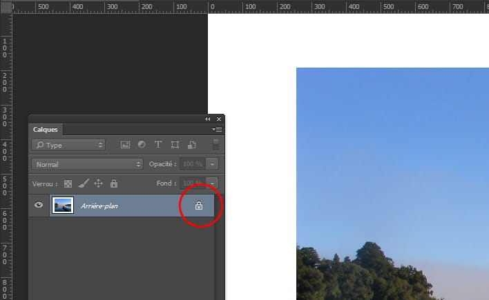

Si j'ai bien compris, il te faut abaisser le cadre généré par cet outil vers le bas
Non le recadrage je l'ai effectué avec Taille de la zone de travail dans le menu Image et comme je ne l'ai pas rogné le hors champ existe toujours.
Est-ce que le cadenas est toujours présent
sur le calque de base
si oui, en cliquant souri gauche sur le cadenas
ton image sera libérée
- tu peux recommencer, et enlever le cadenas au début puis redimensionner
- tu peux retourner sur le calque de base et cliquer ou double-cliquer sur le cadenas. Il disparaitra
- tu pourrais, aussi sur le calque, souri droite / dupliquer et la même image se retrouvera libérée sur un autre calque au dessus et tu cliques sur l'oeil du calque de base pour qu'il devienne invisible
