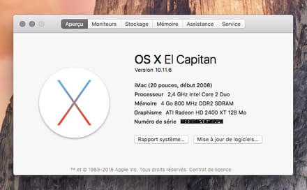

    Bonjour, voici le copier-coller :
    Merci encore de ton avis pour l'OS le mieux adapté à cette configuration. Sinon, je vais effectivement utiliser Onyx à compter d'aujourd'hui.

    Au temps pour moi, les infos dont tu as besoin :
    Informations matériel :
    Nom du modèle : iMac
    Identifiant du modèle : iMac8,1
    Nom du processeur : Intel Core 2 Duo
    Vitesse du processeur : 2,4 GHz
    Nombre de processeurs : 1
    Nombre total de cœurs : 2
    Cache de niveau 2 : 6 Mo
    Mémoire : 4 Go
    Vitesse du bus : 1,07 GHz
    Version de la ROM de démarrage : IM81.00C1.B00
    Version SMC (système) : 1.29f1
    Numéro de série (système) : ###########
    UUID du matériel : EF96F359-F12A-5BB3-B84D-E68AF6BCD401
    1. dede74000 Messages postés 26996 Date d'inscription   Statut Contributeur Dernière intervention   5 370
      OK, ça confirme ce que j'avais deviné.
      Donc, tu peux rester sous El Capitan (10.11.6) mais, comme suggéré, monte la mémoire à 6 Go.
      De toute façon, il n'est plus possible de télécharger Mavericks ou Yosémite qui demanderont la même capacité mémoire, pour être fluides, 10.11.6 étant moins gourmand que ses prédécesseurs, eu égard à l'utilisation, ça devrait aller.
