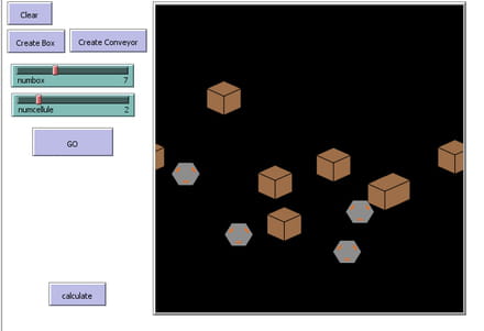

Je me permets de vous contacter pour avoir votre aide concernant la programmation sur NetLogo.
J'ai actuellement programmé la création de cellule fixe sur la carte et la création de paquets qui se déplace aléatoirement sur la carte, cependant je voudrais que les paquets aient un point de destination aléatoire (coordonnées xy) et change de direction au passage sur les cellules pour atteindre leur point de destination.
Je ne sais pas si j'ai réussi à être clair mais pouvez-vous m'aider sur des lignes de code, comme par exemple donner une destination finale aux "turtles" (paquets) crées, modifier la direction des "turtles" (paquets) au passage sur une cellule

      Concernant la modification de la direction, je voudrais qu'au passage sur une cellule sur la carte, ça dévie ma turtle (paquet) pour qu'elle aille à son point de destination.
      Ci-dessous mon code :

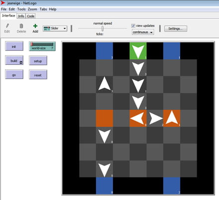

    Tout d'abord voici à quoi ressemble l'interface, il va te falloir 1 slider (world-size) et 5 boutons (init, build, setup, go, reset).
    Remarque : build est un bouton forever, il faudra bien penser à le désactiver avant d'utiliser un autre bouton.
    Explication sur les boutons :
    • init permet de créer la grille, ça efface tout et en particulier ça change la taille de la grille avec la valeur du slider world-size.
    • build permet de cliquer sur la grille pour positionner les cases vertes (les entrées des boxs) ou bleues (les sorties) sur la bordure noire, ainsi que les cases oranges (les cellules) dans le damier.
    • setup permet de numéroter les sorties (entre 0 et n-1) et initialises la configuration par défaut des cellules. C'est après le setup qu'il faudra compléter la configuration de chaque cellule, j'y reviens juste après.
    • go permet de créer une nouvelle box dans chaque case de départ et fait avancer toutes les boxs d'une case. Si une box est sur une cellule, elle peut éventuellement changer de direction, conformément à la configuration de la cellule. Quand une box retourne au bord elle disparaît, même si elle n'atteint pas une sortie.
    • reset permet d'effacer les boxs uniquement, mais les cases et leur configurations restent en place.

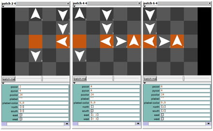

    Ensuite, parlons de la configuration des cellules... c'est la partie la plus technique dans l'utilisation du programme, mais ça reste assez simple quand même.
    Si tu fais un clic droit sur une case tu peux faire "inspect patch" ce qui t'ouvres une vue comme celles-ci :
    Ce qui nous intéresse ce sont les 4 dernières valeurs : north, south, east, west. Ce sont des listes d'entiers dont les valeurs correspondent à un dépôt. Si la valeur d'une box est dans une des listes alors elle changera de direction.
    Par exemple, prenons le patch 4 4 (celui du milieu), il possède east [1 2] et west [0 3] donc les boxs qui arrivent sur cette cellule avec la valeur 0 ou 3 iront vers la gauche et celles qui auront pour valeur 1 ou 2 iront vers la droite. Si une box a un numéro qui n'est dans aucune liste alors elle continue son chemin tout droit, la cellule ne la dévie pas.

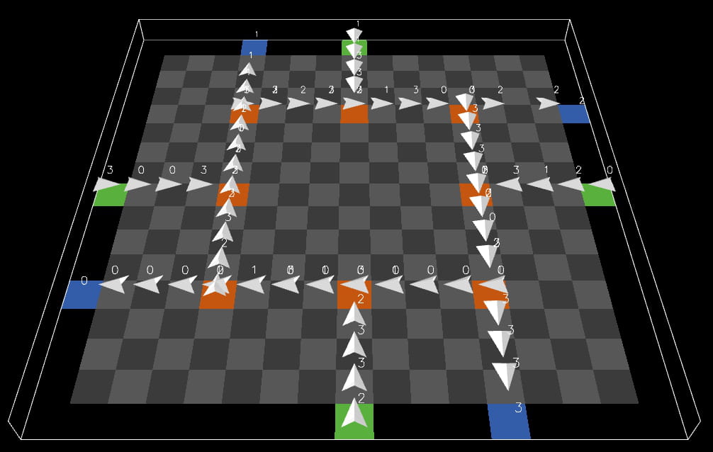

    Et pour finir, un exemple de 4 entrées, 4 sorties, avec 8 cellules qui forment un cercle de redistribution :

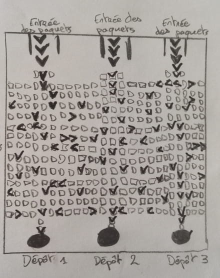

      Oui il est vrai que je n'ai pas encore utilisé les "dépôts" car je pensais les utiliser à la fin.
      En fait, dans l'idéal j'aurai espérer avoir 2-3 dépôts situé sur la carte.
      Que les "Box" se créent toute sur un même point et qu'elles aient un des dépôts comme destination finale.
      Ensuite j'aurai aimé que les Boxs se déplace aléatoirement sur la carte pour atteindre les Dépôts et que ça serait grâce aux cellules sur la carte qu'elles y parviendraient.
      Dans l'idéal, qu'il y ai des lignes de cellules sur la carte qui apportent les Boxs à leurs Dépôts respectifs.
      En tout cas merci beaucoup de votre aide et d'essayer de m'aider malgré mon problème pas très clair :)

        Peut-être devrais-tu essayer de faire un dessin (même très moche, peu importe) des différentes étapes de l'animation afin de mieux comprendre le résultat attendu à l'exécution du programme.
    2. jeaneige Messages postés 12 Statut Membre

      Ah non désolé je me suis mal exprimé, les cellules ne se déplacent pas mais ça serait grâce au "chemin de cellule" que l'on apporterait les Boxs à leurs dépôts respectifs.
      Voici ci-dessous un dessin "moche" du procédé que je voudrais :D
      1. KX Messages postés 19031 Statut Modérateur 3 020 > jeaneige Messages postés 12 Statut Membre
        "Est-ce qu'avec box-own [ depot - cible ] les Boxs que l'on va créer au fur et à mesure vont avoir aléatoirement un des 3 dépôts comme destination finale ? Ou devons-nous décider le dépôt pour chaque cellule créé ?"
        boxs-own [ depot-cible ]
        va juste créer une variable
        depot-cible
        dans chacune des turtles box. Après on peut mettre ce que l'on veut comme valeur dedans, valeur aléatoire ou prédéfinie, ce qui compte c'est juste d'avoir cette valeur dans un coin et pouvoir y accéder.
        On peut donc mettre des cellules collées les unes aux autres sur la carte et faire ainsi que les Boxs se déplacent que sur les cellules et non sur "le fond noir" ?
        Le fond noir ce sont des patchs. De la même manière que les turtles on peut modifier les patchs (changer leurs couleurs par exemple) et éventuellement leur donner des variables supplémentaires. À mon avis, dans ton cas il vaudrait mieux faire des traitements sur les patch plutôt que créer des turtles pour les cellules.
        "ça serait grâce au "chemin de cellule" que l'on apporterait les Boxs à leurs dépôts respectifs"
        Une cellule peut elle diriger une box vers plusieurs destination différente en fonction de son dépôt cible ? Parce que dans ce cas c'est "facile" il suffit d'avoir quelques cellules bien placées et le tour est joué.
        Exemple : les cellules oranges choisissent de rediriger vers la droite ou vers le bas, les cellules bleues choisissent de rediriger vers la gauche ou vers le bas, et selon la valeur de la box on devrait donc pouvoir avoir un chemin complet.
        Dans ton exemple, 6 cellules suffiraient donc, le reste du temps les boxs vont tout droit.
        Remarque : ici je suis parti sur ton cas particulier où l'on a autant de sources que de destinations, à voir si c'est vraiment le cas, mais on n'a pas du tout parlé des sources de boxs, pourtant c'est important. Est-ce qu'il y a un flux continu de boxs, avec de nouvelles boxs qui arrivent à chaque tour ? Est-ce qu'il y a autant de sources que de destinations comme dans ton exemple ? Etc.
      2. jeaneige Messages postés 12 Statut Membre > KX Messages postés 19031 Statut Modérateur
        Parfait ça, c'est donc possible d'avoir un espèce de bouton qui nous permet lequel des dépôts est la cible de notre Boxs ? Si oui, c'est une excellente nouvelle, je te remercie :)
        Oui, je pense que c'est donc une meilleure idée de modifier le patch pour que le fond ne sois que des cellules.
        Oui, exactement ce n'est pas nécessaire que toutes les cellules changes les Boxs de direction mais seulement certaines bien placés. Mais comment est-il possible pour que la cellule sache quelles Boxs il faut diriger à droite ou en bas ?
        Dans l'idéal, oui il faudrait un flux continu de Box par plusieurs entrées(comme dans mon exemple mais si c'est compliqué, une entrée suffira).
        Et dans le max de l'idéal, il faudrait gérer les conflits, c'est à dire que les Boxs ne peuvent pas se croiser.
        Créer un vrai flux logistique de paquets qui arrivent sur une plateforme et sont acheminés dans plusieurs dépôts.
