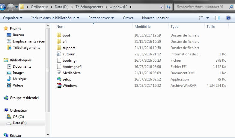

ModérateurC'est le Windows en dernier avec l'icône winrar, vu la taille à droite de 4Go
Affiche les extensions de fichiers, voir : https://www.commentcamarche.net/informatique/windows/185-afficher-les-extensions-et-les-fichiers-caches-sous-windows/
Tu devrais voir le .iso apparaître.
