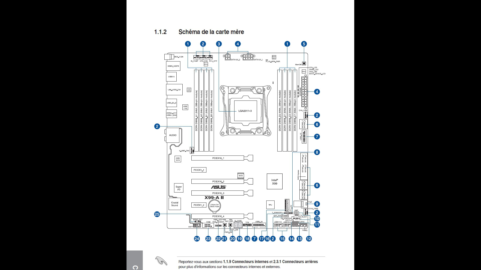

    Sur cette carte-mère, il y a des voyants QUI NE DOIVENT PAS S'ALLUMER en fonctionnement normal > quels sont ceux qui sont allumés ???

      En laissant tout branché. J'ai le voyant power et reset allumé de la carte mère
      1. Bojan91240 Messages postés 11 Statut Membre > Bojan91240 Messages postés 11 Statut Membre
        Mais par contre quand je débranche le 8 pin il y a le voyant du cpu qui s'allume
  2. didmed Messages postés 2654 Date d'inscription   Statut Membre Dernière intervention   845
    C'est normal: le voyant CPU_LED s'allume en cas de problème sur le CPU (en l' occurrence, il n'y a plus d'alimentation 12 V en déconnectant le 8 pins)
    "J'ai le voyant power et reset allumé de la carte mère"
    Par contre, je ne trouve pas de trace de voyant reset dans la documentation PDF... Où est-il situé ce voyant reset ?
      C'est le numeros 20 "rst_sw". Apres jai fait ce que tu m'a dit de débranche. Et rien du tout
  3. didmed Messages postés 2654 Date d'inscription   Statut Membre Dernière intervention   845
    OK, bien vu (pas comme moi!): le N°20 est le bouton reset avec son voyant au-dessus
    Si des les fils du panneau avant du boîtier sont branchés sur le connecteur N°13, les ôter tous (pwr-sw, reset_sw, pwr_led et reset_led) > et lancer le démarrage de la carte mère avec le bouton N°21 PWR_SW
