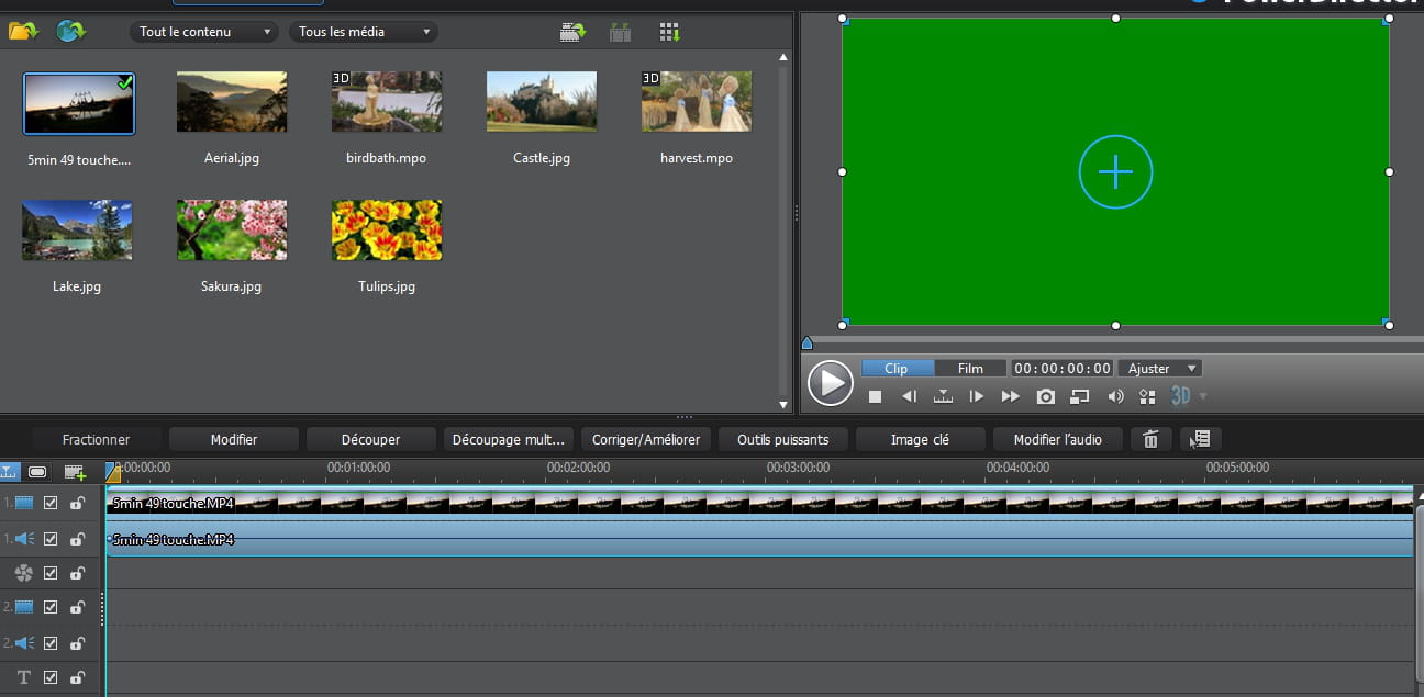

bonjour,
je n'arrive plus a utilisé powerdirector10 j'ai un écran vert. je ne sais pas comment faire pour le sortir. j'en ai besoin très rapidement pour du travail donc je suis un peu dans la panique. si quelqu'un peu m'aider.
merci d'avance

      Il est d origine sur le pc. Donc depuis 2 ou 3 ans. Mais je m en suis servie plusieurs fois mais depuis 6 ou 10 mois sa marche plus apres j ai Windows moovie maker que je vien d installé et il ne marche pas non plus je peux mettre des photos mais mes vidéos il ne veux pas

      Depuis le temps Powerdirector est très certainement périmé (il ne peut servir qu'un niombre limité de fois, je crois que tu n'aurais pas dû installer Movie Maker car il est livré installé d'origine sur tous les OS Windows depuis XP. Il serait dommage que tu aies installé une mauvaise version (plus ancienne) par dessus celle qui était déjà installée...

    3. @Luke1En soit il a l air de marcher. Car j ai le son de la video que je veux travaillé mais pas l image. Par contre j ai l image et le son tant que je ne l ai pas mi sur la piste de travail

      Fais un essai après avoir encodé un petit bout de vidéo en .avi avec Format Factory et si ça marche c'est que c'est ta vidéo qui n'est pas acceptée dans son format d'origine...

      Si tu veux parler de test c'est simple, je coupe un bout de la vidéo, je la passe dans Format Factory pour sortir du .avi (accepté par tous les logiciels) et ensuite je fais un essai de montage avec un logiciel de montage comme Movie Maker ou celui dont je veux me servir et là si ça marche c'est que la vidéo n'est pas dans un format accepté par Movie Maker et donc j'encode toute la vidéo dans un format compatible...
      Movie Maker supporte nativement les formats vidéo WMV, MPEG, MTS, AVI, DVR-MS et ASF.
      En ce qui concerne les formats audio, celui-ci supporte le WMA, MP3, WAV, MIDI, AIFF et AU.
