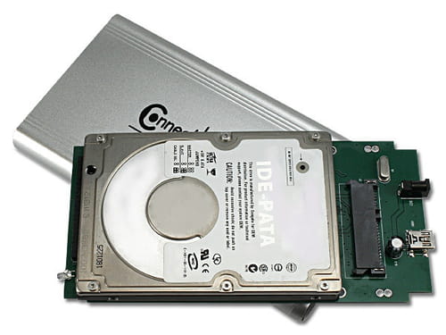

l'interface usb doit etre soudée directement sur la plaque de gestion du disque dur, donc même si c'est que l'interface usb qui déconne, il n'y a rien a faire
désolé pour toi
pour ton prochain disque dur externe, achètes un disque pour pc portable en 2,5" et un boitier nu
ça demande 2 mn a monter sans aucune connaissance en informatique et c'est plus simple a dépanner (quand c'est encore possible bien évidemment)
