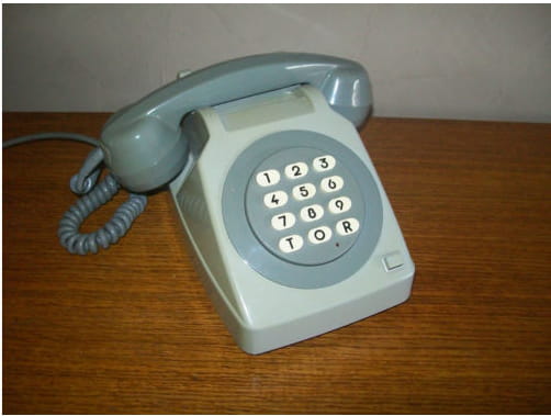

SOCOTEL S63 sur free
Je viens d'acquérir ce petit bijoux et je souhaiterai savoir comment emmètre les appels depuis ma box Free
Merci de votre aide
    A priori, si ce modèle est à fréquence vocale ou possède un interrupteur (sous l'appareil) permettant de passer en fréquence vocale (en général repéré FV), rien ne s’oppose à ce qu'il soit connecté à une box.
    Il faudra prévoir un adaptateur Prise T vers RJ11 ==>
    ou remplacer la prise T par une RJ11.
    Dans le cas ou il n'existe pas de commutateur pour passer en fréquence vocale voir https://forums.commentcamarche.net/forum/affich-34020207-socotel-s63-telephone-cadran-sur-freebox

    1. Merci pour ta réponse
      Il n'y a pas d'interrupteur dessous
      Et j'ai vu les autres discussions merci, mais je ne suis pas du tout bricoleuse :(
      Ni a-t-il pas un autre moyen? Ou alors l'intallation pour les nuls ?
        Autre alternative ?
        La première question à se poser est de savoir si l'appareil est à impulsions ou à fréquence vocale.
        Pour le savoir il faut le connecter, et agir sur les touches
        si à impulsions on entend toc-toc- toc
        sinon c'est plus des notes de musique
        Composez le numéro 1.11.23.21.32.21. Si vous reconnaissez un air bien connu , vous utilisez la numérotation à fréquence vocale..
