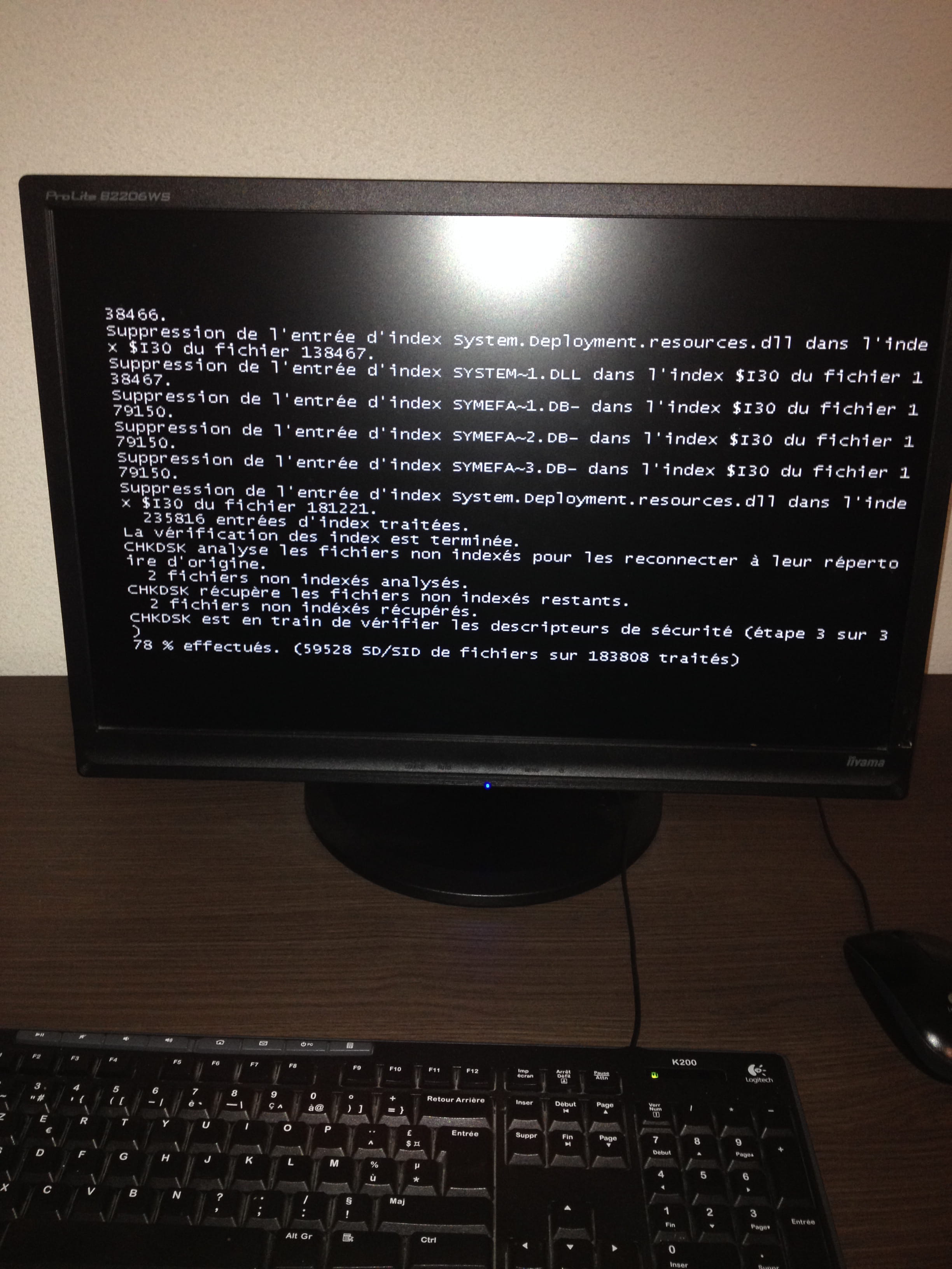

--> un écran noir s'affiche lors du démarrage du pc avec un chargement en % qui indique qu'une vérification est en cours (?)

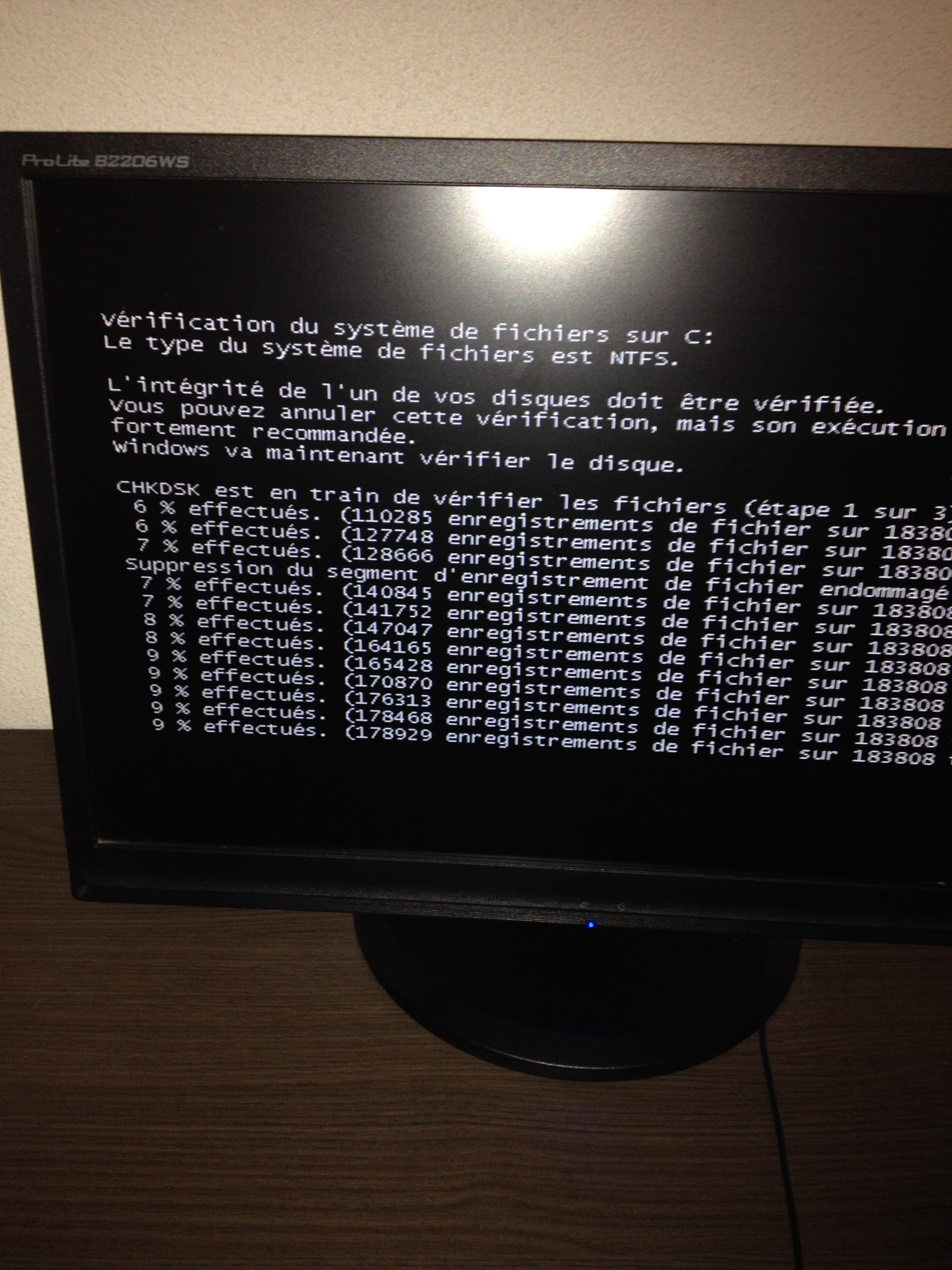

      en attendant , voici quelques photos des écran d'erreur que j'ai pu avoir
      dimanche soir sans faute j'effectue le test sur HD tune et je comptes sur toi pour ne pas m'oublier d'ici la , merci
  3. Modérateur
    Ton registre est mort alors que tu viens de réinstaller Windows.
    Tu as déjà une longue liste d'erreur sur le disque.
    Déjà là tu peux réinstaller Windows..
    Mais le disque est probablement mort, tu vas ré-avoir rapidement des problèmes de plantages.

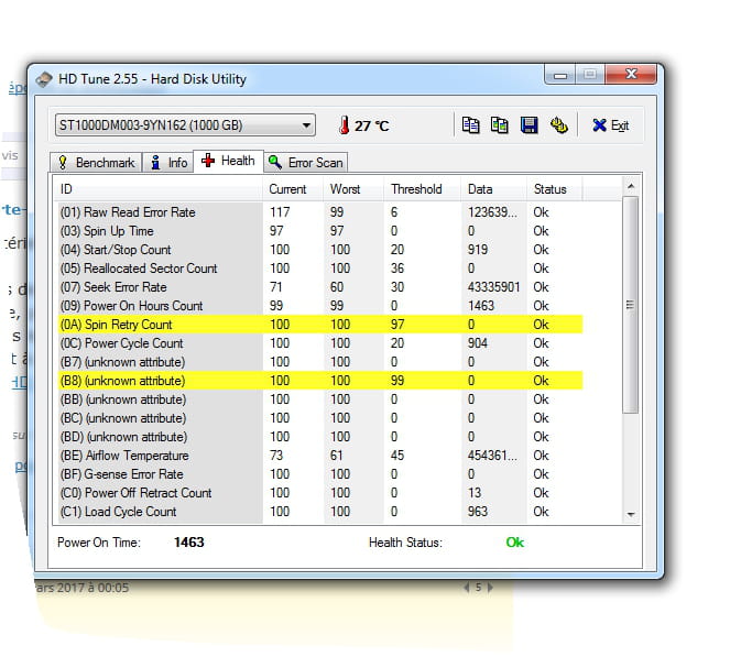

    1. salut
      j'ai téléchargé HD Tune , voici une copie d'écran de l'onglet Health , merci de me préciser si je dois faire autre chose

    4. Modérateur
      @abdeljoubertHDD Tune l'a donné, deux lignes jaunes, à mon avis, il faut le changer.

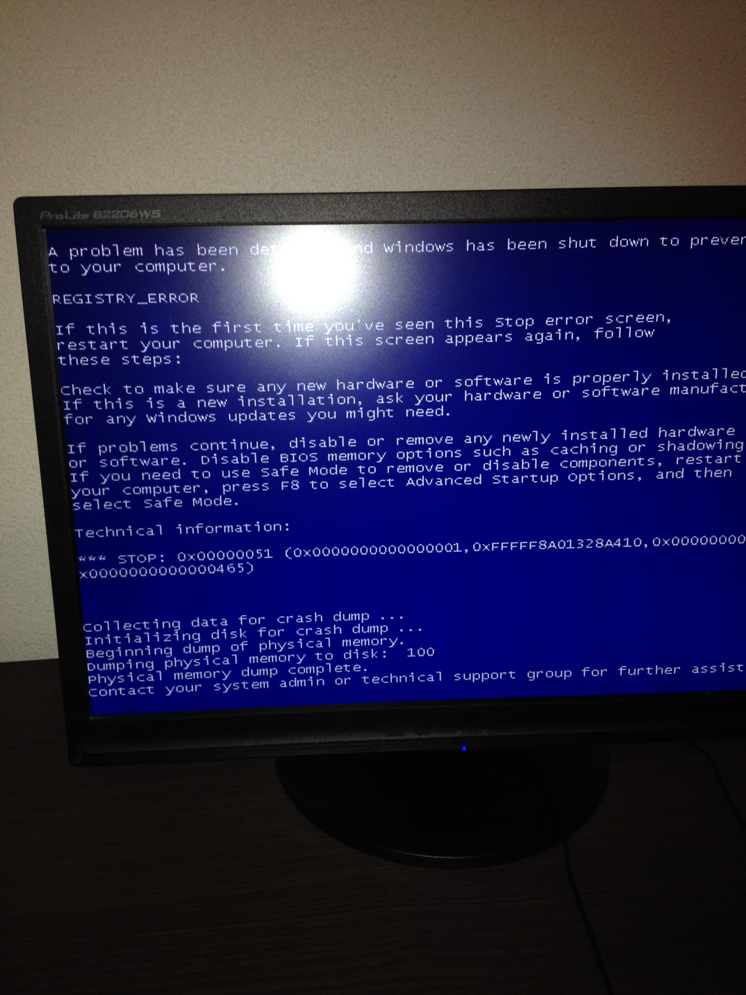

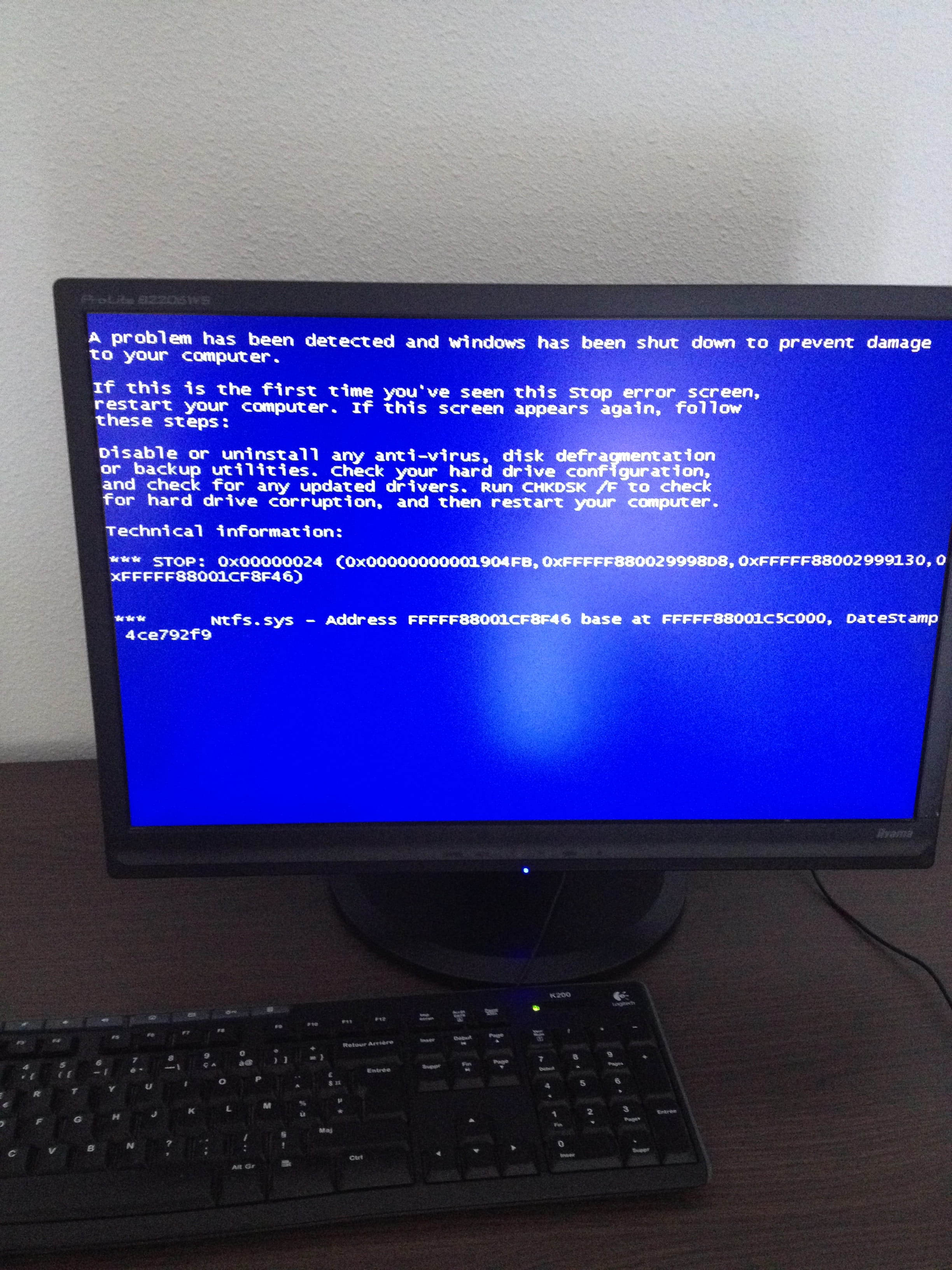

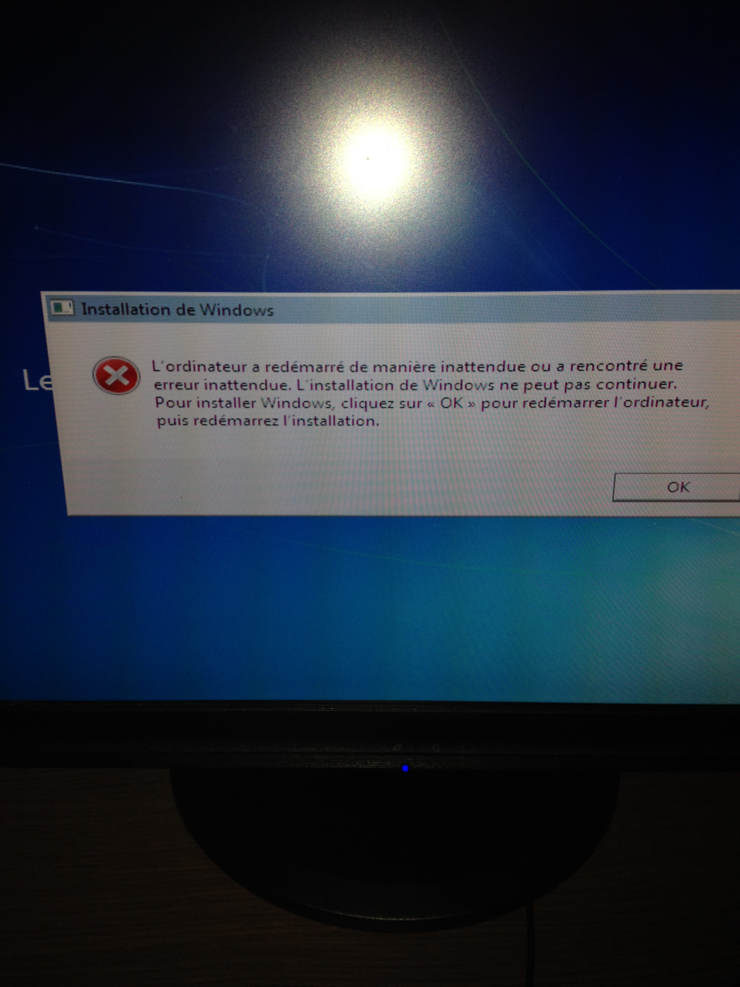

    nouveau problème , maintenant que je dois installer Windows 7 à nouveau sur ce disque dur vierge , j'ai plusieurs blocages , je vais les citer par ordre chronologique :
    - premièrement lorsque je veux lancer l'installation en optant pour 2 partitions , l'installation se bloque et m'indique une erreur , donc obligé de ne faire qu'une partition pour au moins contourner ce bug
    - l'installation avance normalement et le pc redémarre à chaque fois subitement (sans écran bleu) en plein milieu ou à la fin, et ainsi un message d'erreur indiquant qu'une erreur inattendue ou un redémarrage inattendue a stopper l'installation , ainsi il faut recommencer
    - j'ai décidé de débrancher rebrancher quelques pièces et câbles dans ma tour , j'ai enlevé / remis les barrettes RAM etc juste au cas ou
    puis je retente , et la il y a soit un écran bleu ou un autre message d'erreur qui apparait (cf photos)
    encore une fois chui paumé ,
    merci d'avance
      Encore ntfs.sys qui plante, donc encore potentiellement lié à des problèmes de disque.
      Le disque dur est seul sur la nappe ?
      Tu as un lecteur CD-Rom branché aussi ? si oui test sans.
      Tente aussi de remettre les paramètres du BIOS par défaut.

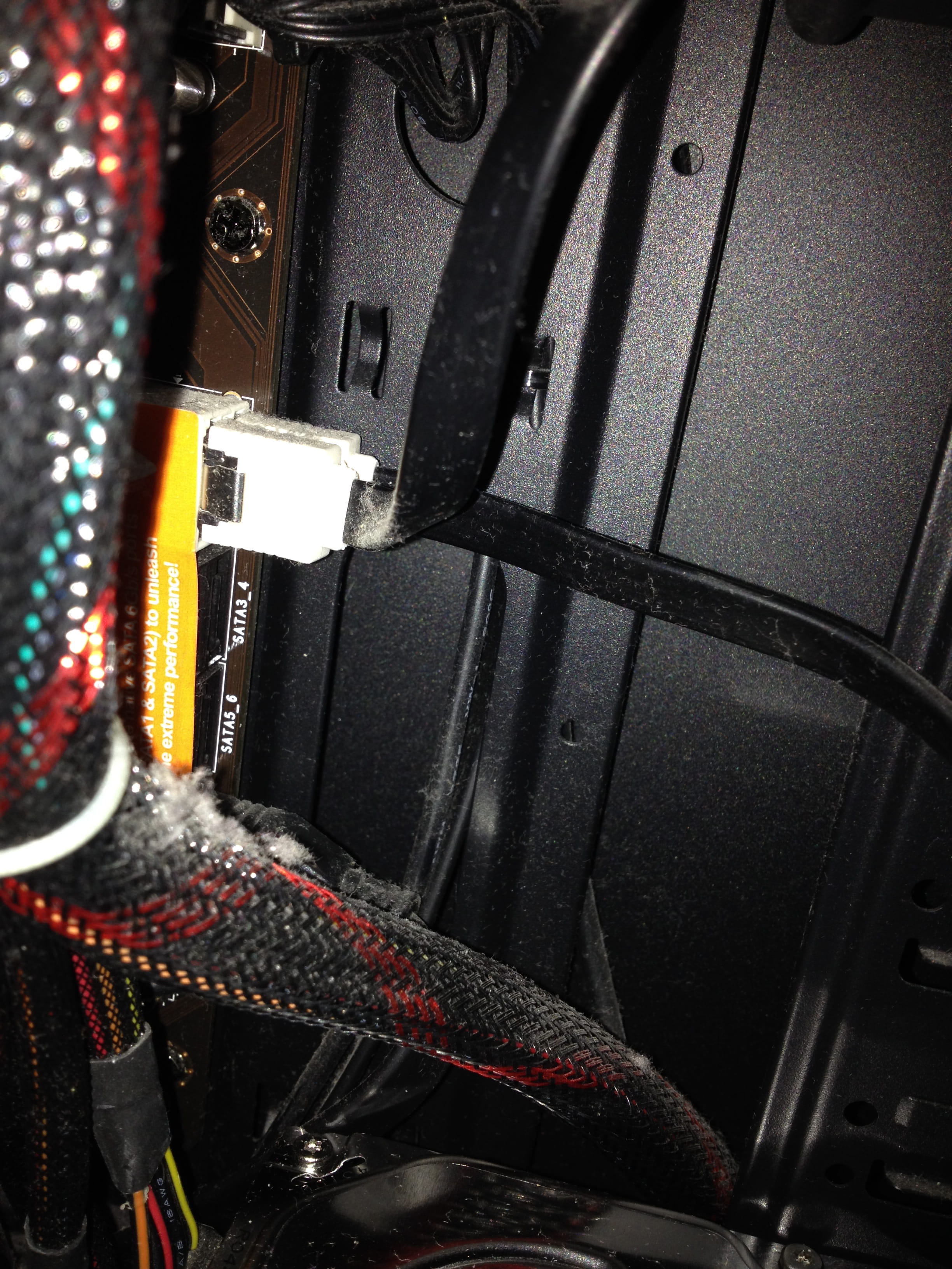

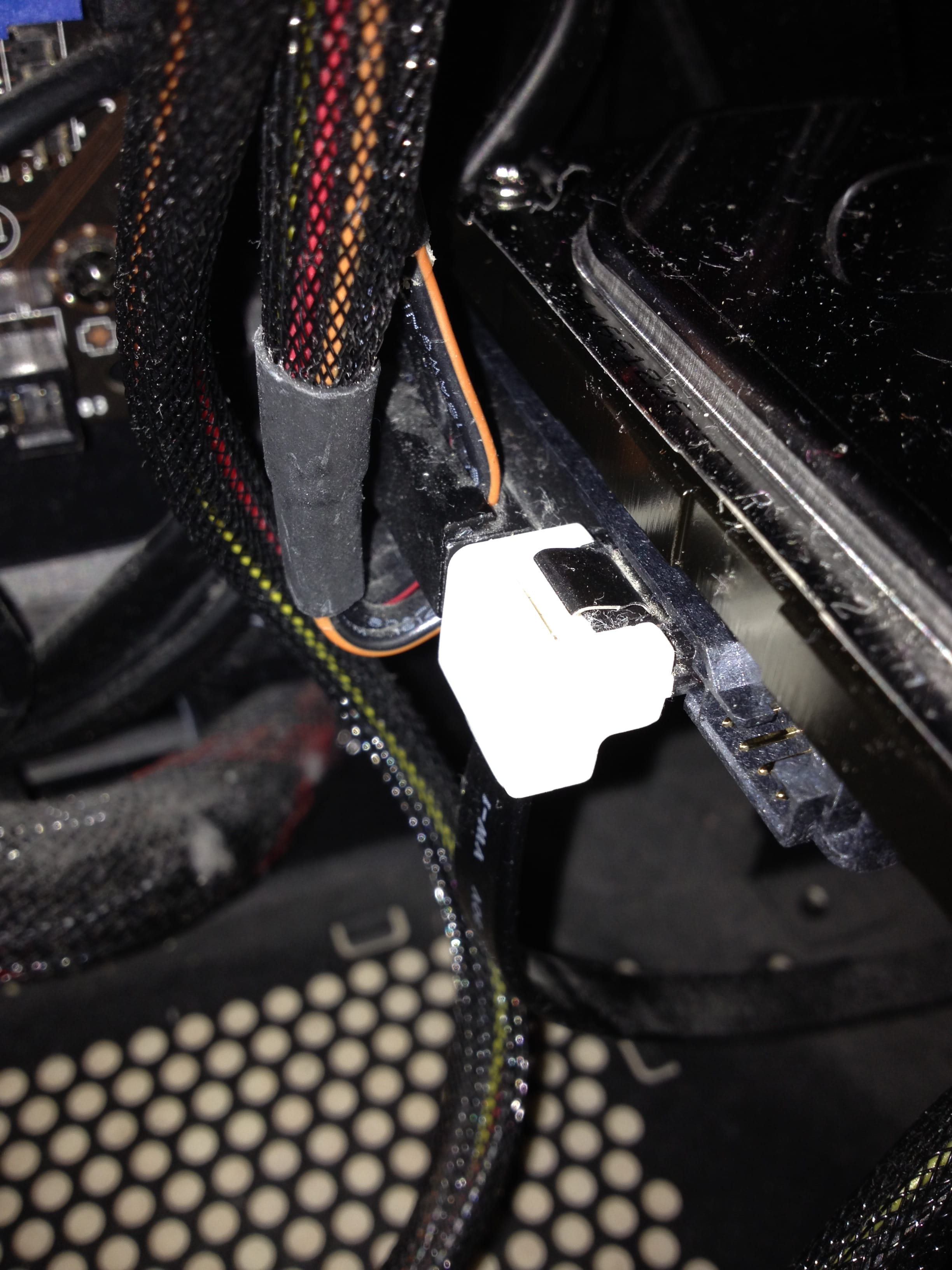

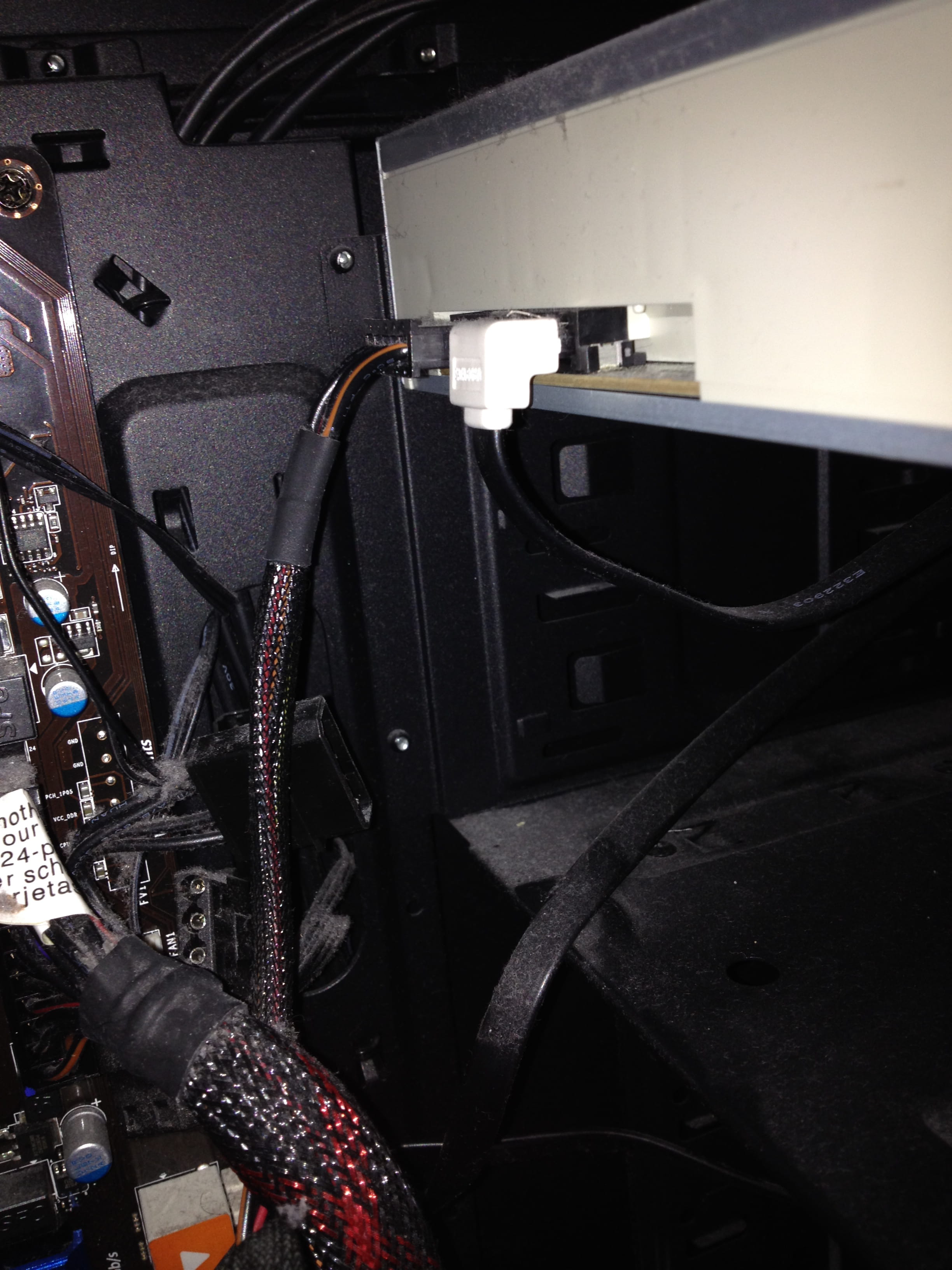

    3. les branchements sur l'Alim
      les branchements depuis le lecteur cd
      les 2 prises du lecteur cd et du DD sur la carte Mère
      les branchements sur le DD
    4. bon ben ça y est , j'ai réussi à installer windows 7 en debranchant rebranchant les cables sata et celui de l'alim "hdd"
      certes l'installation aboutie mais je retrouve tous mes bug préférés c'est à dire :
      - windows update qui galère à mort pour installer des m à j
      - ecran bleu code 0x00000051
