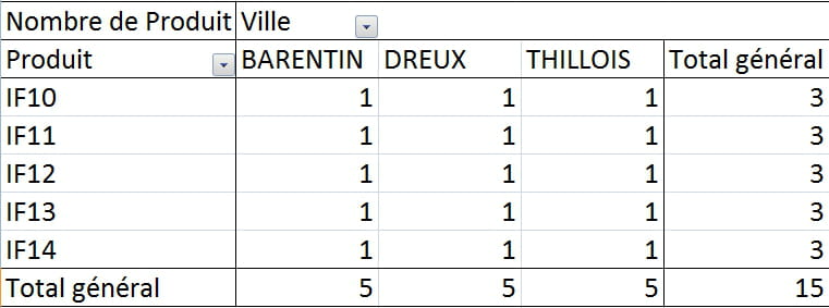

La meilleur façon est de créer un tableau croisé dynamique. Cela pourrait donner ceci :
Explication sur les tableaux croisés dynamiques sur CCM :
https://www.commentcamarche.net/applis-sites/bureautique/1613-tableau-croise-dynamique-excel/#q=tableau+crois%C3%A9&cur=1&url=%2F
