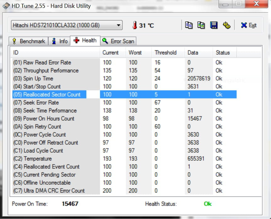

Modérateur@jessco56Fais un checkdisk
puis vérifie si tu as des erreurs dans l'onglet Health de HD Tune.
Lance HD tune, puis onglet health, voir si tu as des lignes jaunes ou rouge.
Fais le sur tous les disques durs, si tu en as plusieurs, tu as le menu en haut déroulant à gauche, pour changer de disque.
Lire ce tuto : HD tune
